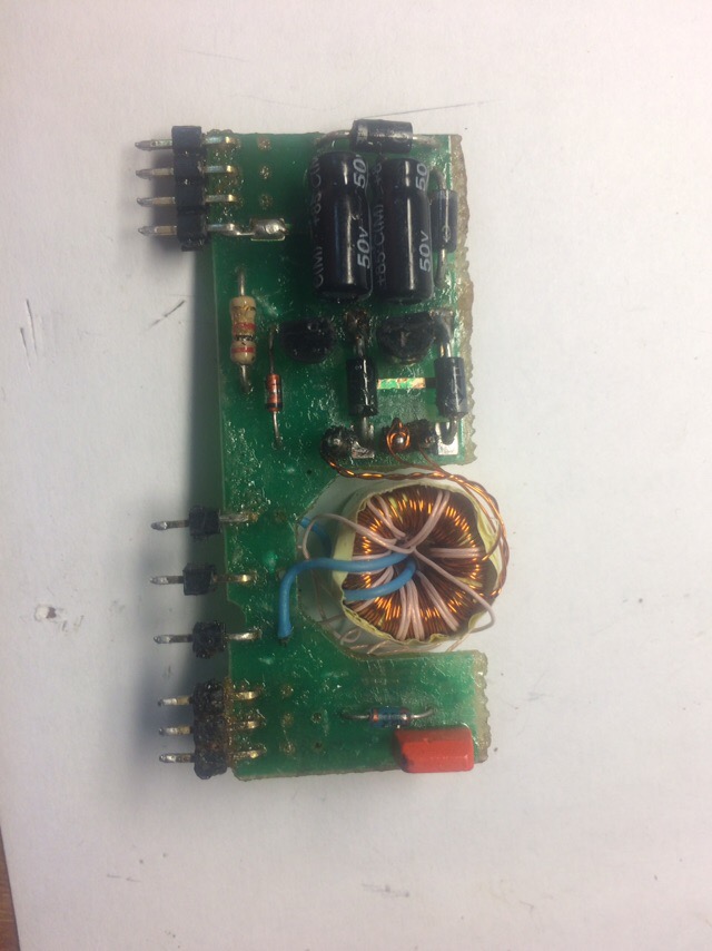

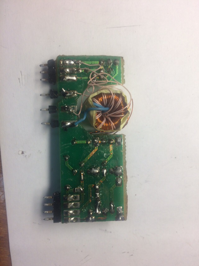

dvz2010
Сообщение #24 От 24/10/2018 13:54 цитата
джони писал:
это просто трансформатор, на котором собран задающий генератор!
Striver PW325 - в эпоксидке - не просто трансформатор. Приволокли этого динозавра тоже после переполюсовки. Защита от переполюсовки в этом варианте должна сжечь предохранитель на красном выходном проводе - отгадайте, что у владельца было вместо предохранителя... правильно - скрутка. Помимо цепи "защиты" от переполюсовки выгорела первичка - и часть схемы в эпоксидке. Пришлось греть эпоксидку - градусах при 150-200 она становится мягкой. В районе кт315 стоит динистор DB3.
выделен залитый эпоксидкой кусок схемы и его распиновка
