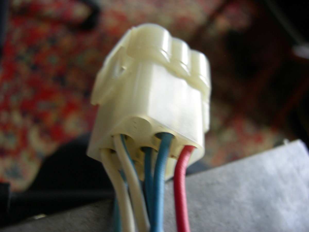

Здравствуйте, - не могу найти информация о таком разъеме. Что каждому пину соответствует, -и куда подключать питание. Кто обладает знанием по такой магнитоле- поделитесь. Думаю,что её выпускали в середине 80 годов прошлого века.

Plintus, господи... А вскрыть и вычислить? Там делов на 5мин.

Верхнюю и нижнюю крышку откидываешь, а там всё плотно и чтобы отделить горизонтальный по периметру корпус нужно оловоотсос применять, т.к. там всё припаяно в нескольких местах. Конечно, если никто не знает, то придется всё отпаивать.

Plintus, а разъем точно родной или уже на проводах торчащих из корпуса?

Разобрался. Для тех, кому это надо говорю, что нижняя линейка пинов - корпус (общий и для колонок. Средние контакты- выход на динамики. Сверху красный провод - постоянное питание. Синий - (с предохранителем) питание через выключатель.
