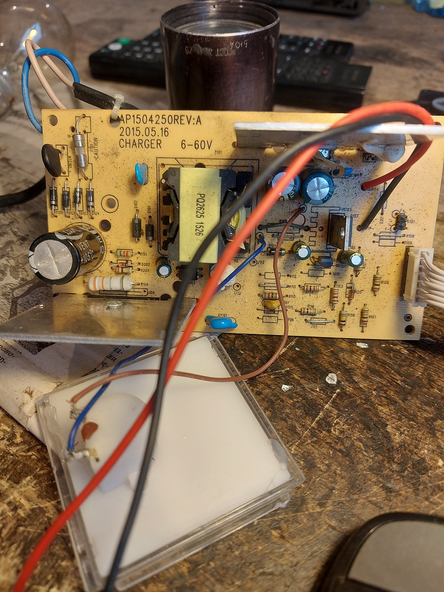

Форумчане помогите у кого есть схема на Орион PW265 в БП стоит SMD 6 ног шим на корпусе написано 93А 553Т,что то не могу ни где найти схему что за шим стоит!

POLONII, это голимая подделка под Орион PW265.Расписать "ноги" и Базу AC-DC.А Поиск Яндекса по тиснению на плате,сразу находит схему.

Ирина Слава, это ещё очень хорошего качества подделка, ну почти оригинал а может и лучше оригинала улыбка

Подскажите что туда можно поставить!
ДОБАВЛЕНО 02/04/2025 15:36
Вот тебе и подделка то я думаю что нет ни где на эту приблуду схемы!
Сообщения: 17941
Сообщение #26 От 02/04/2025 20:07 цитата
CR6853 пробуйте Packaging
Compatible with SG6848 (6849) /
SG5701/SG5848/LD7535 (7550) /
OB2262 (2263)/OB2278(2279)
Complete Protection with-это аналоги оной.Даташит есть на неё там схема включения

Спасибо!!! Попробую ! Тогда отпишусь о результате!!!

Подставлял SG6848,OB2262, LD7535 не работают!!!
POLONII
Сообщения: 35
Сообщение #29 От 16/04/2025 12:07 цитата
Всё мужики победил сие чудо !!! Оказалось по пятому пину питания микросхемы изменил номинал резистор вместо 2,2 мегом было 4 мегома!! Поставил ОВ2262 всё заработало!!! Всем спасибо кто откликнулся!!!

POLONII, был бы внимательный ,давно и схема была бы и ремонт окончил.Ещё 1 апреля было написано ,"..Поиск Яндекса по тиснению на плате,сразу находит схему..".Родная ШИМ,SG6848.
