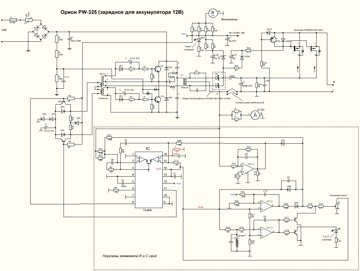

А в PDF, читаемая, нужны номиналы выгоревших SMD сопротивлений, нет ни у кого? Либо фотку с обратной стороны... Грозовой, однако... Орион PW325

Сообщение #11 От 23/02/2014 17:37 цитата
evg4682,
  PW325 схема.JPG  129.21 КБ  Скачано: 17332 раз(а)

Сообщение #12 От 24/02/2014 07:14 цитата
спасибо, но это есть... Прочтите номиналы...

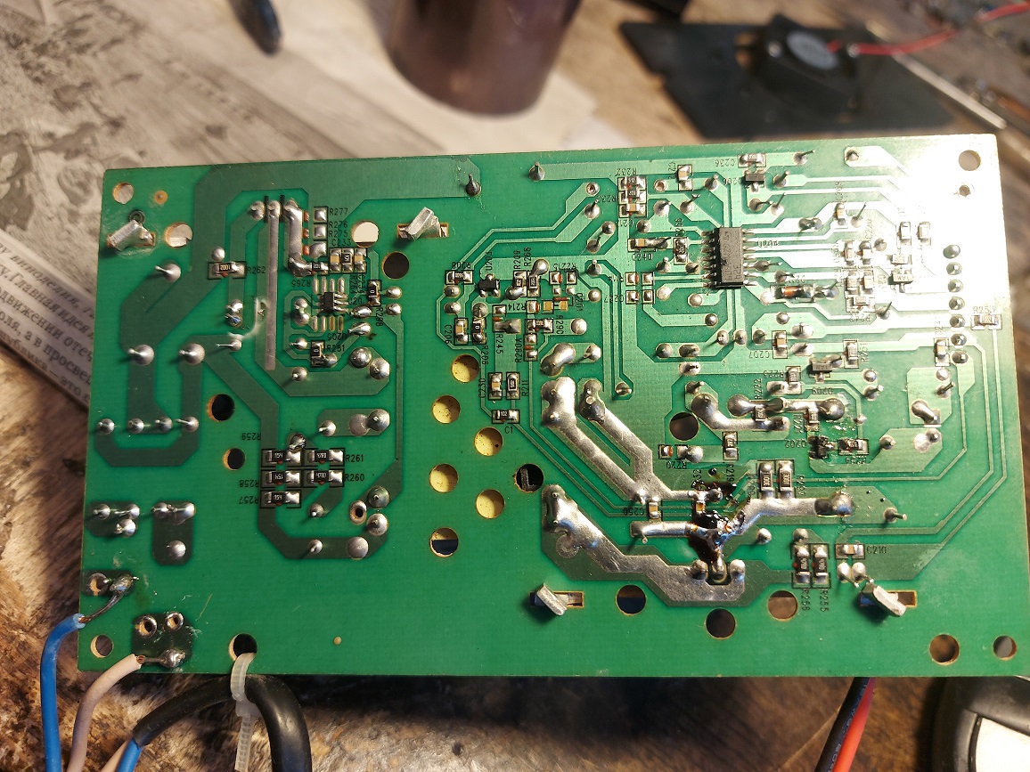

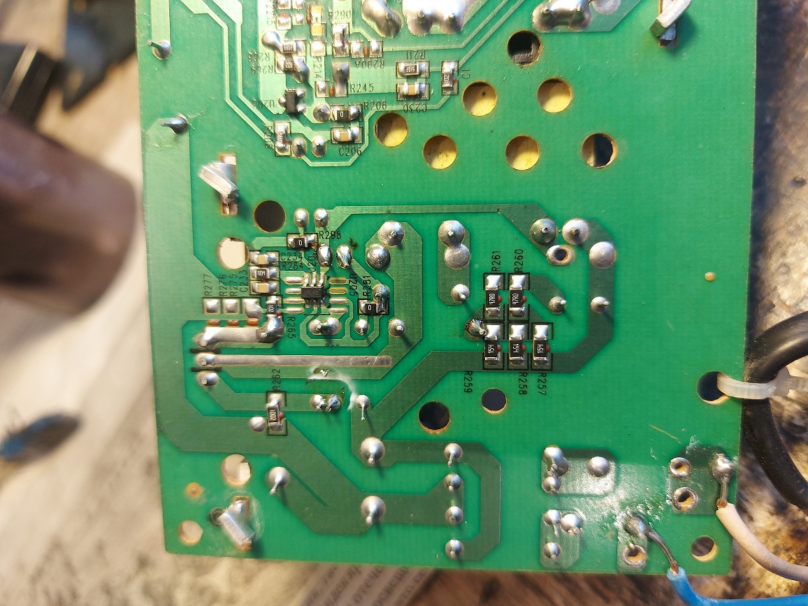

Сообщение #14 От 06/10/2016 19:49 цитата
ЗУ PW265, почсле ремонта замены деталей напряжение падает (при подклучения любой нагрузки) не заряжается, термодатчик срабатывает, то есть получается плата работает.
Подскажите что это за стабилитрон или диод (закрашен был синей краской, по середине прозрачное стекло, не звоница, менял концами разницы нет, отпаиваю, блок не работает)

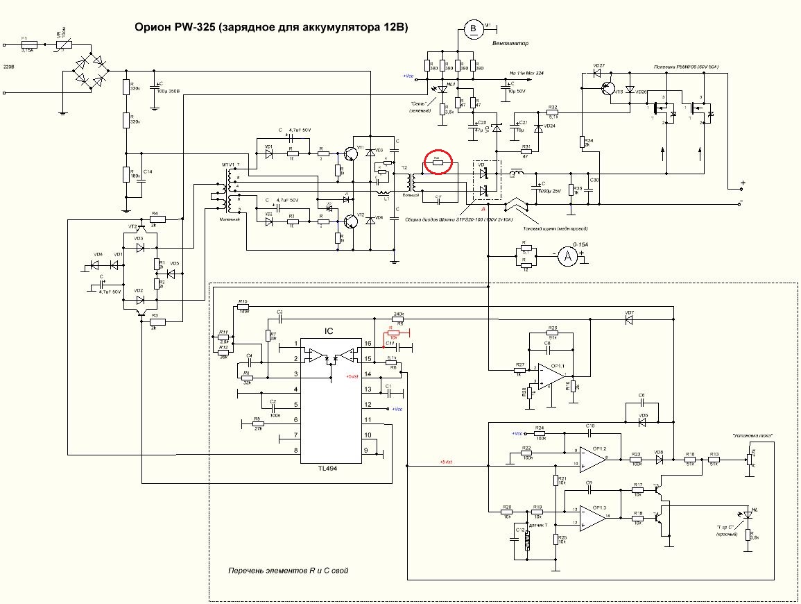

Уважаемые, здравствуйте!
Подскажите номинал резистора, обведенного кружком. Не читается. Сгорел...
  PW325.JPG  183.48 КБ  Скачано: 4851 раз(а)
kovan
Сообщения: 266
kovan
Сообщение #17 От 10/11/2017 17:19 цитата
Dev, 47 Ом. А те, что спрашивал evg4682, 2шт по 1кОм.

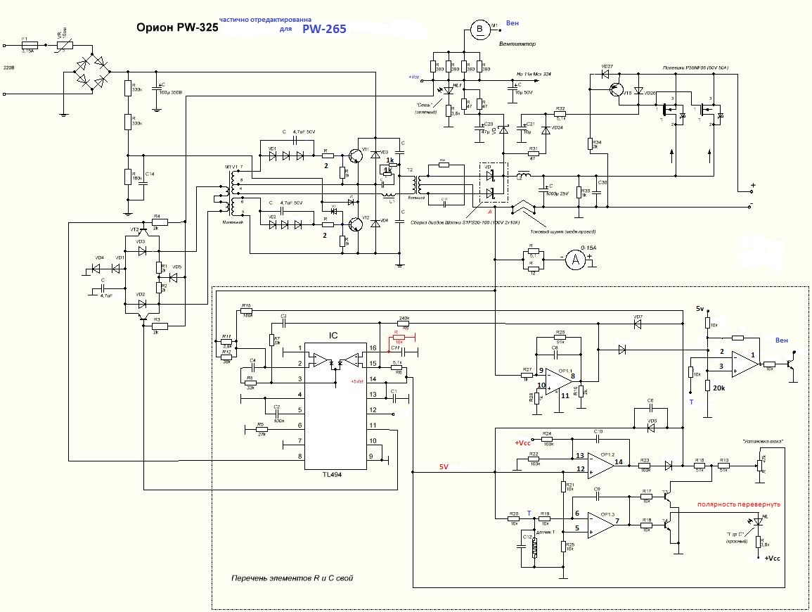

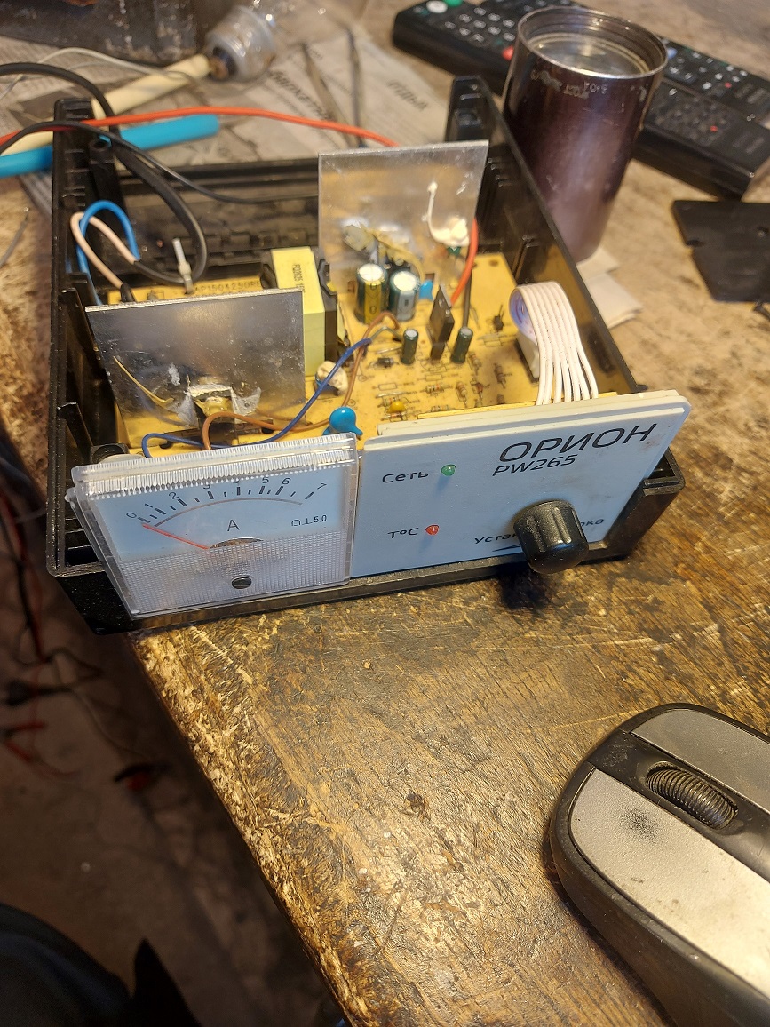

Сообщение #18 От 24/02/2020 16:45 цитата
Очередной раз замутился с pw-265, схемы так нигде и нет. pw-325 отличается хоть и незначительно, но муторно - выводы микросхем не совпадают. Вот частично перерисовал известную схему. Номиналы сопротивлений многие отличаются (не перерисовывал).
Может мне так везёт, но второй (или третий) раз проблема с "глиной" у операционников.
  PW265.jpg  186.25 КБ  Скачано: 6962 раз(а)
