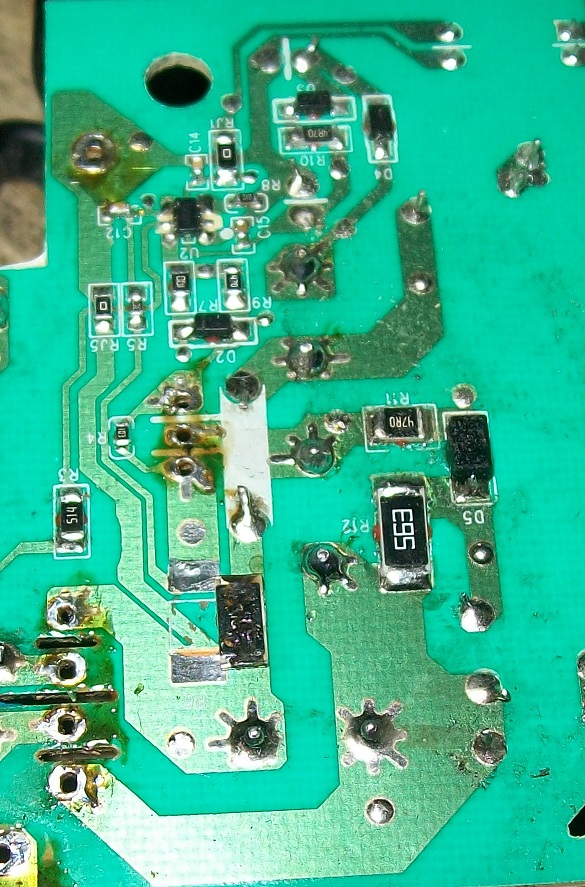

Ищу схему зар. устройства Worx WA3880
exp TV
Сообщения: 31
Сообщение #1 От 20/06/2022 20:32 цитата
зарядник worx wa3880 , состав: шим CR6855 ключ jcs5n60f , микросхемы на "холодной" стороне 30p16d lm224 hc32l110 трансформатор QL-H378(R) проблема не могу определить номинал датчика тока/

Сообщение #2 От 20/06/2022 21:25 цитата
exp TV, а по типовой схеме подключения шим? Глянул типовую,2 Ом.

Сообщение #3 От 21/06/2022 08:44 цитата
типовая схема включения не чего не даст , резистор выбирается из расчёта не допустить насыщения трансформатора , нужен точный номинал , на это устройство не могу найти схему какое то секретное что ли , в процессе поиска наткнулся на статью (ссылку удалил) очень ржачная смех , странно ссылку вставлял но не работает , статья "Зарядное устройство Зубр на CR6855" на "радиокоте"

Сообщение #4 От 06/05/2026 05:24 цитата
Там стоит 4 резистора по 2.2 Ома.
