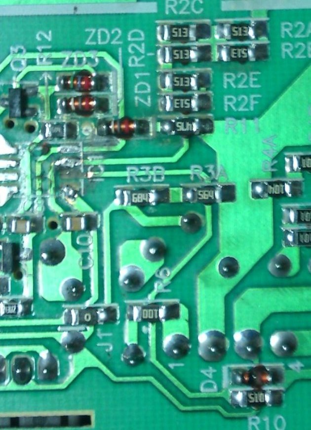

Здравствуйте, подскажите погорел БП B/PEC DGVO-3, с микрухой разобрался, транзистор тоже не проблема, выгорели все чип диоды (4 шт со стороны высокого напряжения), подскажите чем можно заменить, маркировки нет, только полоски.

KudryavcevIU, правила надо читать и соблюдать. Как можно ответить на такой вопрос? Если не приводишь, корпус диодов, кол-во и характеристики полосок, позиционный номер компонентов, нарисованную схему подключения, то обязательно надо давать четкую фотографию. На LL4148 не похожи?

Сообщение #10 От 04/05/2009 19:24 цитата
Нижний, плохо видно, но если мне не изменяет мое зрение, то там широкая черная полоска и полоска потоньше коричневая, остальные вроде видно, к сожалению не смог сразу написать, что за тип, потому что не знаю.

Я вижу диод только D4, остальные стабилитроны, точно определить цветовую маркировку которых не могу. Какая стояла микросхема и где первая нога? Если D4 соединен с затвором ключа, то указанный мною ранее диод подойдет.

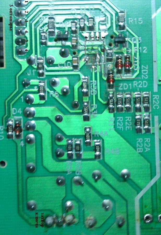

Сообщение #12 От 05/05/2009 10:57 цитата
Микросхема, стояла DAP6, как я понял она же NCP1200, диод действительно один, стоит в затворе К3562, стабилитроны, помоему не имеют отнашения к микросхеме, а скорее всего к оптопарам (2 оптопары подключены к 1 ноге DAP8 и одна к 8, на них разобрал только PC123, написал номера их ног на плате), по цветам стабилитронов, один крассная широкая, голубая и зеленая полосы (ZD3) и два других крассная широкая, серая, белая полосы (ZD1 и ZD2). Если получится попробую нарисовать схему, но не факт, что это удастся хорошо..

DAP6, DAP8 постарайся писать, что-то одно. Выход микросхемы может быть или шестая нога или вторая, у NCP1200 пятая, не подходит эта микросхема. А FAN7601 вполне может подойти, у нее выход шестая нога и обратная связь через оптопару на вторую.

IC1 - FAN7601, D4 - LL4148, с ними все ясно, остаются стабилитроны. Отвечу чуть позже.

http://www.rohm.com/products/databook/di/pdf/rlz22b.pdf например, ZD3. По таблице определяем как RLZ22B напряжение стабилизации 20,64...21,71В.

Ещё раз. Во второй таблице находишь тип RZL22B справа от него 1st COLOR BAND - 2(красный), 2st COLOR BAND -6(синий). Два других аналогично RLZ27D. Буквы от A до D в конце маркировки означают смещение напряжения стабилизации в большую сторону, гугль скажет сколько.

KudryavcevIU
Сообщения: 8
Сообщение #20 От 05/05/2009 14:56 цитата
