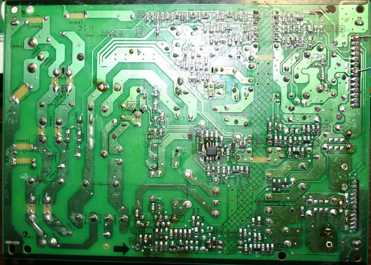

Что тоже в корпусе SOT23 , и в другом? - фото бы положил этого девайса ( да и платы со стороны печати этого БП,и желательно качественную ) ,и не помешало бы позиционные номера микрух узнать тоже

вид сверху - https://flattvparts.co.uk/images/toshiba/ES27193%20-%20Toshiba%2032AV933%20-%20PSU%20-%20792786%20-%20PE-3850-01UN-LF%20-%20REVC%20-%202500Z6Q7%20-%20REV05.jpg

Вид монтажа

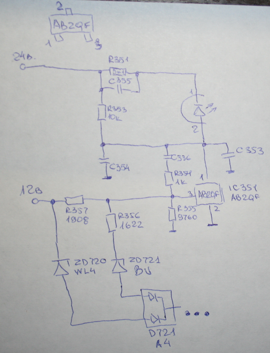

вот попытался прорисовать кусок ОС по 12 и 24 вольтам , вроде как похоже по включению на 431ю .... но как то все равно не понятно неодобрение

Сообщение #8 От 23/02/2016 04:38 цитата
1 стоит в ОС по 5ти вольтам и эта в ОС по основному питалову
Неа похоже что IC103 это не ШИМ у тебя ,а инвертор ,ШИМ у тебя NCP1608ВR2G посмотри куда от этой микры идёт сигнал на ключ ,и в 1800 -она не как не связана с ключём по питалову там должны стоять два полевика по её вых. ( там стоят такие ,вот как они вкл. ? должны быть последовательно )
если качество надо лучше с утра со штатива сниму и кину на почту а то на форуме
А ты попробуй через хостинг какой то фотки положить,сюда ,да и по качеcтвенее не помешало бы ,то там засветка идёт с верху ,и этого девайса сфоткай по лучше там случайно не 452 -вместо АВ2 написано ,плохо видно ,вроде как ТЛ анодом на корпус идёт центральный выв. ( или мне в личку скинь,мыло у меня в профиле другое находится- потом тебе в лс его напишу) есть ставят 432 в СМД исполнении ,мод твой случай ?( смотрел я по коду АВ (АВ2) -как то не выходил на на 431 ,может стоит ТА75431S ? - так она в корпусе ТО-92
Да как то странное вкл ТЛ - с оптором не перепутал? ( анод с катодом) по идеи должно быть в обратную идти + на анод - на ТЛ

с оптроном может и попутал нарисовал наобум поэтому и поставил нумерацию ног

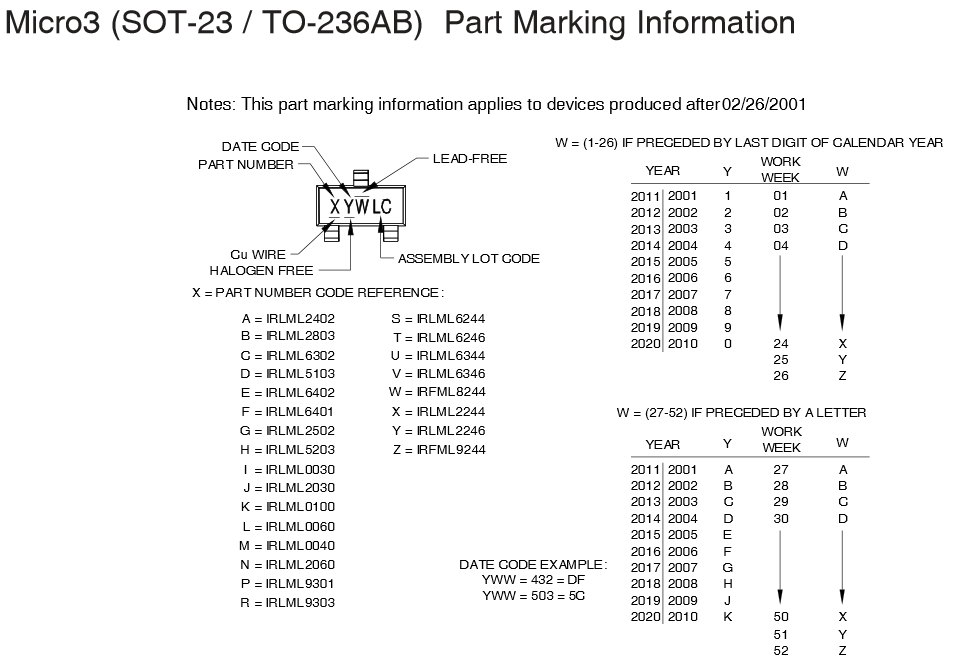

по маркировке AB2QF - 5ю символами в строчку маркируют обычно полевики, вот типа (почему то ссылкой получился даташит под картинкой)
  1800.png  62.51 КБ  Скачано: 850 раз(а)
Неа всё таки 431 -это АР431IAY -смотри скрин ( последняя литера F-это +/-1%)

вот монтаж платы хорошего качества [url] https://yadi.sk/i/eqzdzuw-pLWcn [/url]

Сообщение #14 От 23/02/2016 11:15 цитата
Satyr53ru писал:
Satyr53ru , и это хорошее качество ?
Тебе русским языком сказано , что IC351 ; IC651 = TL431 , тебе Эдуард даже маркировку привёл , а ты всё фома-неверующий ...
