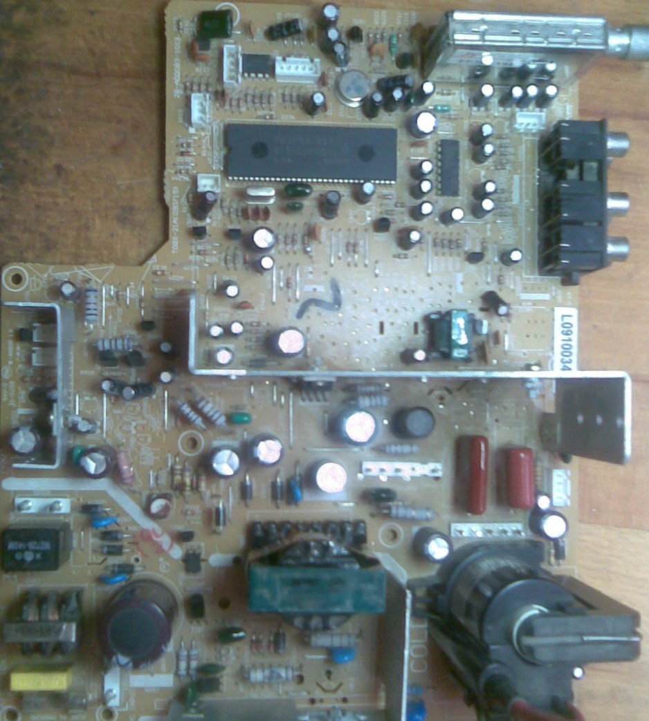

РЕШЕНО - SAMSUNG модель не известно экран 19-дюймовый.
Ulises87
Сообщения: 333
Ulises87
Сообщение #1 От 13/10/2015 14:03 цитата
Состав шасси.
Main-28A00083-1013
Size-247x197mm
UOC-8891CSCNG7BJ9
Memory-K24CO8
SMPS-2SD1710 & 2SC2655 &2SB764
TR Chopper-
SAW-F38,9H
Vertical-UTC78040
Sound-UTC2003
Tuner-ET-5EE-V61
TV/AV-HCF4053BE
Tube-M41KXH140X 6D J (Panasonic)
FBT-BSC24-01N40
HOT-2SD5024 & 2SC2383
RGB Amp-2SC2482
Пульт:-
Ic Remote-
ON/OFF-
Фото данного неизвестного шасси

А что ещё проверялось окромя
Ulises87 писал:
На банке 400в 150мф напряжения 270в

Не пробовал искать по шасси?
Ulises87 писал:
Шасси не известно
Оно у тебя в явном виде написано на краю платы возле проца.

У тебя на плате по фото отсутствует транзистор 2SD1710-без него блок питания не будет работать.

Сообщение #6 От 13/10/2015 19:59 цитата
gaydamaking, куда суда голливудская улыбка сюда надо заглядывать http://monitor.espec.ws/section9/topic151178.html
там одна барышня фото в Базу положила на шасси Т08Х-21А ,о чём Yuritsh писал
или прямо сюда ( один хер ,что в теме схему я положил ,что она в обменнике лежит)
http://archive.espec.ws/section321/file21088.html
ЗЫ- Есть ещё одна схема Китаёзная HuiJia (HUI JA) 14-21( вообще то это движение Toshiba 8895) с таким составом подшучивать, дразнить ну че залить её на сайт или здесь положить?

Когда телевизор принесли на ремонт, я открыл крышку, почистил плату от пыли и сфоткал. Обнаружил, что транзисторов D1710 и D5024 на плате отсутствовали но на радиаторах были написани маскировки этих транзисторов. А ещё заметил, что сердечник трансформатор Б/П треснувший на нескольких местах и склеяный каким то клеем. После я поставил транзисторы D1710 и D5024 на свои места но блок питания так и не запустился. Может дела в сердечнике трансформатора?

это не тот раздел где занимаются ремонтом CRT-телеков - тебе схема на твой ящик подошла на шасси Т08Х-21А ? - если да, то закрывай тему бяка
ЗЫ- Вот на что надо обратить внимание
На банке 400в 150мф напряжения 270в есть
Это при РР или в ДР ? и какая напруга на +В ? вбей в гугл ремонт трехтранзисторного БП ( обычно в этом Саньёвском БП слабое место два резика по 120 кОм ( но это уже тема для другого раздела , и этот БП разжеван до дыр в инете ) голливудская улыбка

Да, эта схема подошла видно мой шасси Т08X-21А
да и блок питание вообще незапускается вторичные напряжения в нулевом состоянии.
Всем спасибо за внимание и за схему.
