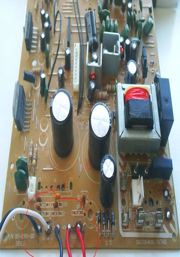

Система построена на трех чипах TDA 7269. Один из трех сгорел, выпалил аж дырку в плате. Михросхему нашел. Подпаял все красиво. Еще из поломок - трансформатор сгорел. Из платы выходит два провода на 12 вольт, и три провода под какими надпись 35В х2. Как трансформатор мотать? Л1 - 35 и Л2 35 или 35 делить на два?

кому что. могу даже пончиками.[/list]
  S3010097.JPG  430.39 КБ  Скачано: 5157 раз(а)
Может в нём всего лишь термичка сгорела? Проверь.
didosyuk писал:
Смотри даташит на TDA7269, и сам всё поймёшь. Можешь и на напругу написаную на литах по этому питанию посмотреть.
Предохранитель замени, тот который на фото F2,5L 250V. подшучивать, дразнить

Гы. Нечего там уже было проверять. Выгорел трансформатор.
Занимался этим устройством год назад. Разобрал, поменял выгоревшую микросхему. Сгоревший трансформатор небыло смысла восстанавливать, каркас пластмасовый выгорел. Намотал на другом обмотку на 12 вольт. и две по 35. Начал запускать. Вроде все пошло нормально. Но на микросхеме саба стрельнул один конденсатор 1мКф 50в. заменил конденсатор. опять стрельнуло. и я оставил все это дело до лучших времен. Вот год прошел. Пробую опять восстановить.
