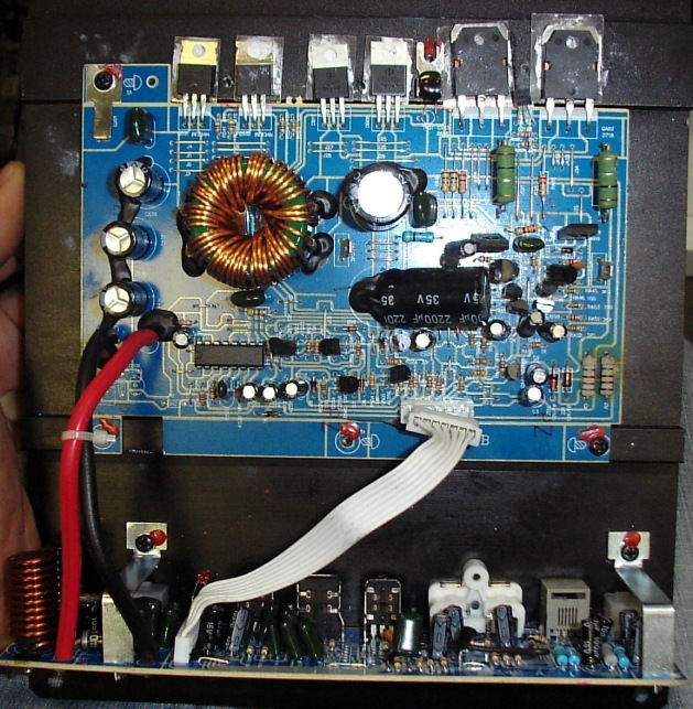

Хорошо бы сфотографировать плату сабвуфера. Сразу бы отпало много вопросов.

VikBel писал:
ls.big, Ждём батю улыбка
Ну примерно так?????
Верхняя фотка с такого же саба в нете нашел, а нижние мои
  s2500011_182.jpg  179.26 КБ  Скачано: 5852 раз(а)
VikBel
Сообщения: 5399
Сообщение #6 От 03/03/2010 22:45 цитата
ls.big, Скажи бате, что аппарат простецкий. Починить делать не чего.
Кстати а что с ним ?
В любом случае первым делом померять напряжение на конденсаторах две штуки большие посредине На одном должно быть около +25-ти вольт на другом такое же напряжение только минус.
Если на них напр. в норме тогда померять на стабилитронах на одном должно быть +15 в а на другом - 15 в

ls.big, Alexandr_sewer, как себя вёл последний раз аппарат - до того как сдох! -?...VikBel, - говорит правильно!...если по питанию всё в норме - смотри выходники - как правило они горят часто!...там используються транзисторы повышенной мощьности серии - TIP35C ....TIP36C

Alexandr_sewer, тогда смотри выходники - один как правило на короткое сел!,а именно TIP35C - тестером проверь!...если сгорел то замени и всё будет пучком!

у меня сгорело (на картинке обвёл красным) я его замыкаю (тоненьким проводом) всё равно не вклюсаетсья....выбивает предохранитель....а вот TIP35C можно как нить на картинке показать что эт))))а то я не очень шарю в етом)

TIP 35C и TIP36C - самые крупные и выведены на радиатор!...да проще посмотри на них написано!...а на счёт стабилитронов скажу проще сходи в ближайший магазин радио - электроники и купи 2 шт., стеклянных на 1 А новых стабилитронов напряжением на 15.5 вольта...и замени!...но перед тем как включать в работу - проверь тестером всё по питанию на факт коротыша!...если всё в норме - то запускай и проверяй на малых оборотах,т.е..на самом тихом режиме - по громкости!...но в первую очередь проверь сам динамик - проверь сопротивление!..там должно показать от 3.8...до 4.2 ома! - зависит от точности тестера!...когда всё проверишь - отпишись!...удачи!...

Alexandr_sewer писал:
Если сгорели те что ты объвёл краснениким улыбка Резисторы 560 Ом 2 вт.
Посмотри выше на мою маленькую картинку. Вот то что обведено краснениким у тебя и крякнуло .

мавр писал:
На картинке вверху справа.

Alexandr_sewer,практически одно и тоже...они взаимо - заменяимы!...+ на TIP - выиграешь немного мощьности...если один из них палёный - меняй на такой же!...если нет в продаже - то TIP - ы в продаже есть всегда!...если в свой усилок будешь ставить TIP - ы...то ставь оба TIP-а...т.к.,если поставишь разные то при перегрузке - выйдет из строя то что по слабее и накроет медным тазом все твои труды!

Alexandr_sewer, у тебя похоже китайский савбуфер!...обычно в фирменных стоят только TIP - серия!

Транзисторы лучше возими 2CS5200 и 2SA1943 весьма крепкие экземпляры.
Они покрупнее но влезают.
