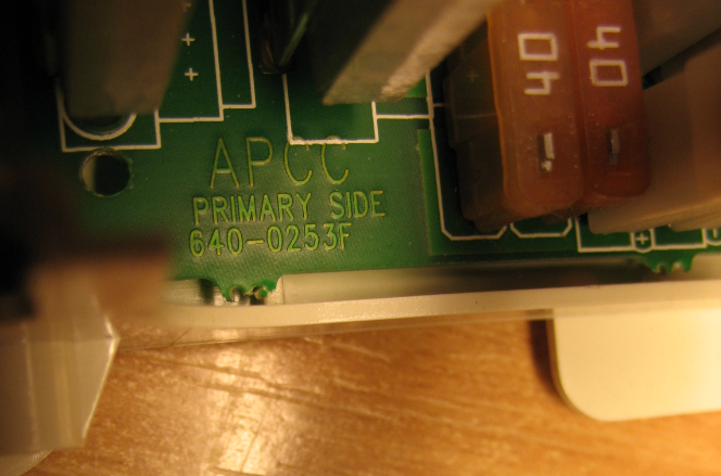

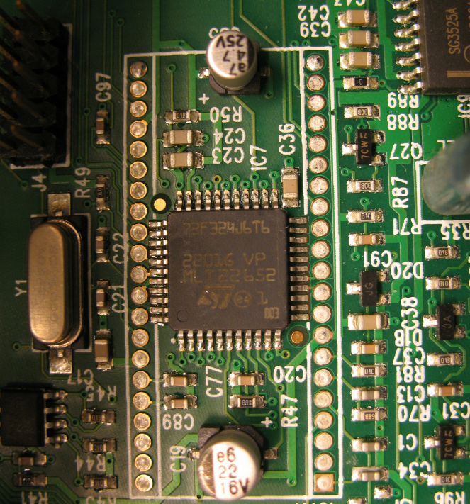

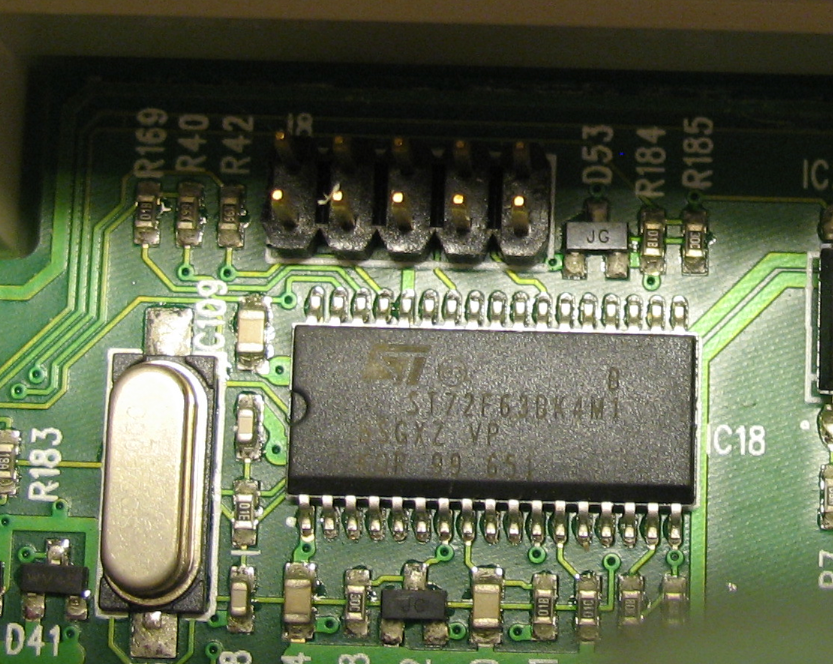

Сообщение #29 От 18/12/2012 16:30 цитата
ну да только хотел написать
"Рекомендую вскрыть UPS и посмотреть номер платы и только тогда искать"
моя модель 640-0253
подскажите а прешить имеет смысл прошивки в ST72F63BK4M1 и ST72F324J6T6 ?
у меня стоит Rev 9a RS 2007
640-0253

.ignore писал:
прешить имеет смысл прошивки в st72f63dk4m1 и ST72F324J6T6 ?
Чем перешить?...и с какой целью?
Если это вопрос к APC ..на всякий случай-я совсем-не они
.ignore
Сообщения: 5
Сообщение #31 От 18/12/2012 17:09 цитата
ну чё пины есть по 10штук (два ряда по 5) значит и шнурок можно сделать для ST72324 (mosi miso reset sck)
ну я так спросил.... вдруг имеет смысл...вдруг чегото незнаю
Уважаемый APC а у вас есть схема 640-0253f модели вы воложили 640-0253E
ну особой разницы не вижу в них
пока что
у меня другая плта включения на передней панели в схеме 540-0310 но никакой роли не играет
занее благодарю вас уважаемый APC

Здравствуйте! Достался мне на днях APC Back-UPS RS 800 и он вообще не включается. Аккумуляторы - полностью разряжены (виддать трупик валялся долго). Вопрос такого плана : а без аккумулятора его (UPS RS 800) включать в сеть можно? Просто с блоком ак-в места маловато для маневра (прозвонки).
RomkaMarik
Сообщение #37 От 19/04/2013 22:35 цитата
Да-а-а, думал повременить с глупыми вопросами, но... Не удержался голливудская улыбка ! А где смотреть номер платы? равнодушие Я только на обратной стороне платы под трансформатором обнаружил кое-что, но совсем непохожее на написанное выше.
ДОБАВЛЕНО 19/04/2013 23:54
Ой, прошу прощения, обнаружил во время устроенного ему фотосета! На плате с обратной стороны какой-то белый налет, за которым номер и прятался.
