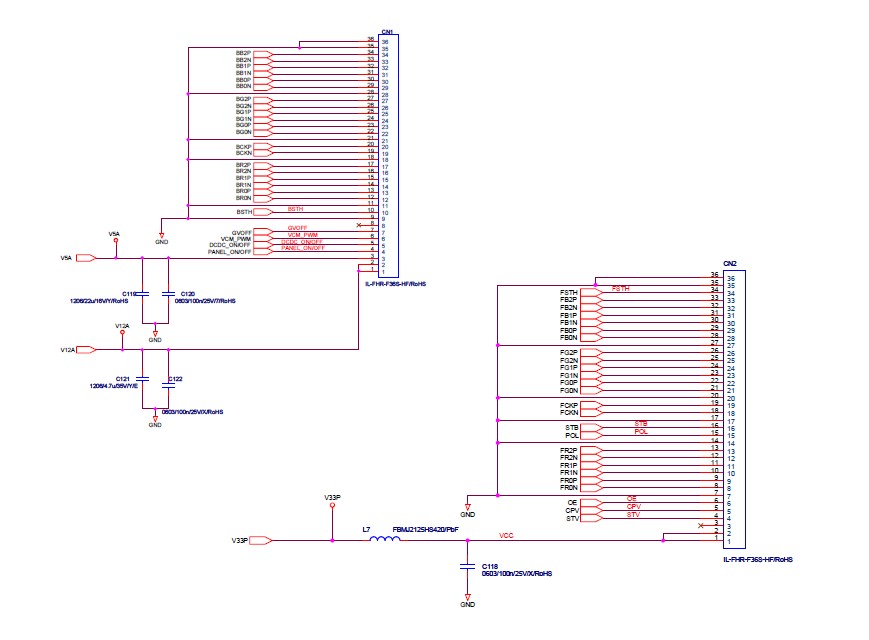

Доброго времени суток! Помогите схемой блока питания (БП) на монитор ViewSonic VG2021m Model: VS11234
Плата блока питания и инвертора: DAC-12M033AF REV. 02A
Схемы (сервис мануалы) на сам монитор нашел, но в них нет схемы блока питания и инвертора. Проблема в следующем, мигает индикатор питания и монитор ни на что не реагирует. Думал типовуха, поменял все литы во вторичке и первичке, ничего не изменилось. Напряжения все в норме, кроме одного, входного на стабилизатор 78L12, скачет. Проблема идет с первички, потому что на шиме EA1532A 1 нога (VCC) также скачет. Прозвонка ничего не дала, но где-то же собака зарыта...
Заранее благодарю за помощь!!!
Lupik2
Сообщения: 76
Сообщение #2 От 27/11/2010 11:53 цитата
Доброго времени суток! Схему так и не нашел, но проблема решена. Оказалось, выделывался стабилизатор АМС1117-3.3 по 3,3 в. (замена на DL33) на главной плате...

Была та-же проблемма, грешил на первичку.
Напряжение на АМС1117-3.3 было 3.2 в - сразу не придал этому значение )
Попробовал кинуть перемычку со второго такого-же контролера на плате, мониторр моментально завёлся.
Исправил заменой на боле мощный 2 А аналог.

Доброго времени суток! Надеюсь, тема еще хоть кем-то читается... Аналогичная проблема у меня. Сабж мигает индикатором. Очевидно, что БП уходит в защиту при попытке включения. Замена AMC1117-3.3 на L78L33 проблему не решила. Напряжение на его выходе 3,24 в. Литы во вторичке БП и сетевой заменены на новые. Идеи закончились. Куда копать? Подскажите!

обнаружил еще... отказывается стартовать только при подключенных шлейфах матрицы... Походу матрица просаживает +12в? или я не прав?

modemaizer, В этом аппарате на матрас подаются три напряжения: 12в, 5в и 3,3в
  VG20219.jpg  71.62 КБ  Скачано: 1446 раз(а)
