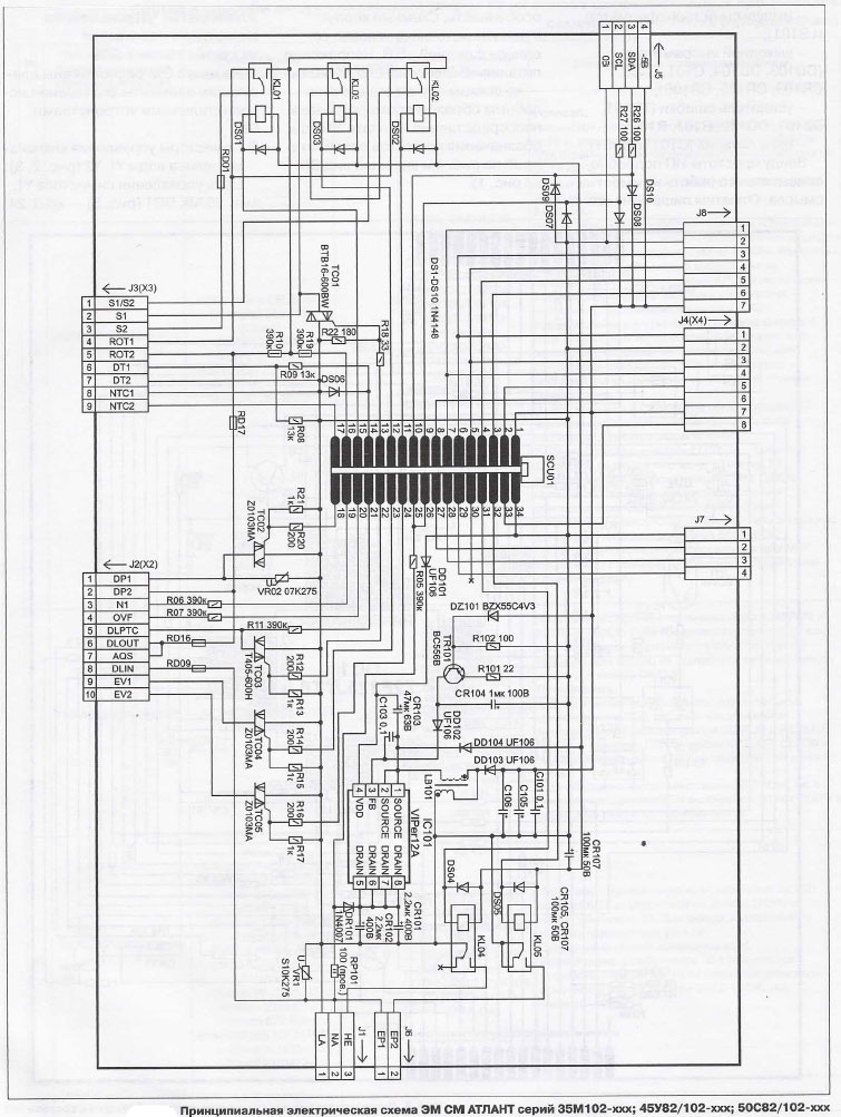

электронный блок управления СМА ATLANT 50С102 схему ищу
Rival2010
Сообщение #1 От 09/12/2010 19:01 цитата
Ищу схему к электронному блоку управления СМА ATLANT 50С102 , выгорела дорожка и симистор-тиристор под номером ТС03
Lakomich
Сообщение #2 От 30/01/2015 23:08 цитата
Такая же беда .. .выгорела дорожка ТС03..., был забит слив...
andrewww
Сообщения: 32
andrewww
Сообщение #3 От 27/08/2015 13:50 цитата
Ладно схему...
Подскажите марку симистора TC03, а то он на куски разлетелся(фото не моё).
Модуль Invensys 475550BB
eduard2
Сообщения: 4783
eduard2
Сообщение #4 От 29/08/2015 02:52 цитата
andrewww, здесь в теме смотри http://monitor.espec.ws/section7/post1340711.html TC03= IC60A024 4A / 600V DPACK Триак
andrewww
Сообщения: 32
andrewww
Сообщение #5 От 29/08/2015 10:51 цитата
Спасибо, Эдуард!
ladutkoyura
Сообщение #6 От 12/01/2017 12:03 цитата
здравствуйте Эдурд может вы подскажете модель транзистора тс02 на этом-же блоке управления,заранее благодарен
Филгут
Сообщения: 9
Сообщение #7 От 06/03/2017 13:45 цитата
TC02 - Z0103MA
R21 - 1кОМ
R20 - 200Om
VR02 - 07K275
sabaka
Сообщения: 53
Сообщение #8 От 03/04/2017 23:33 цитата

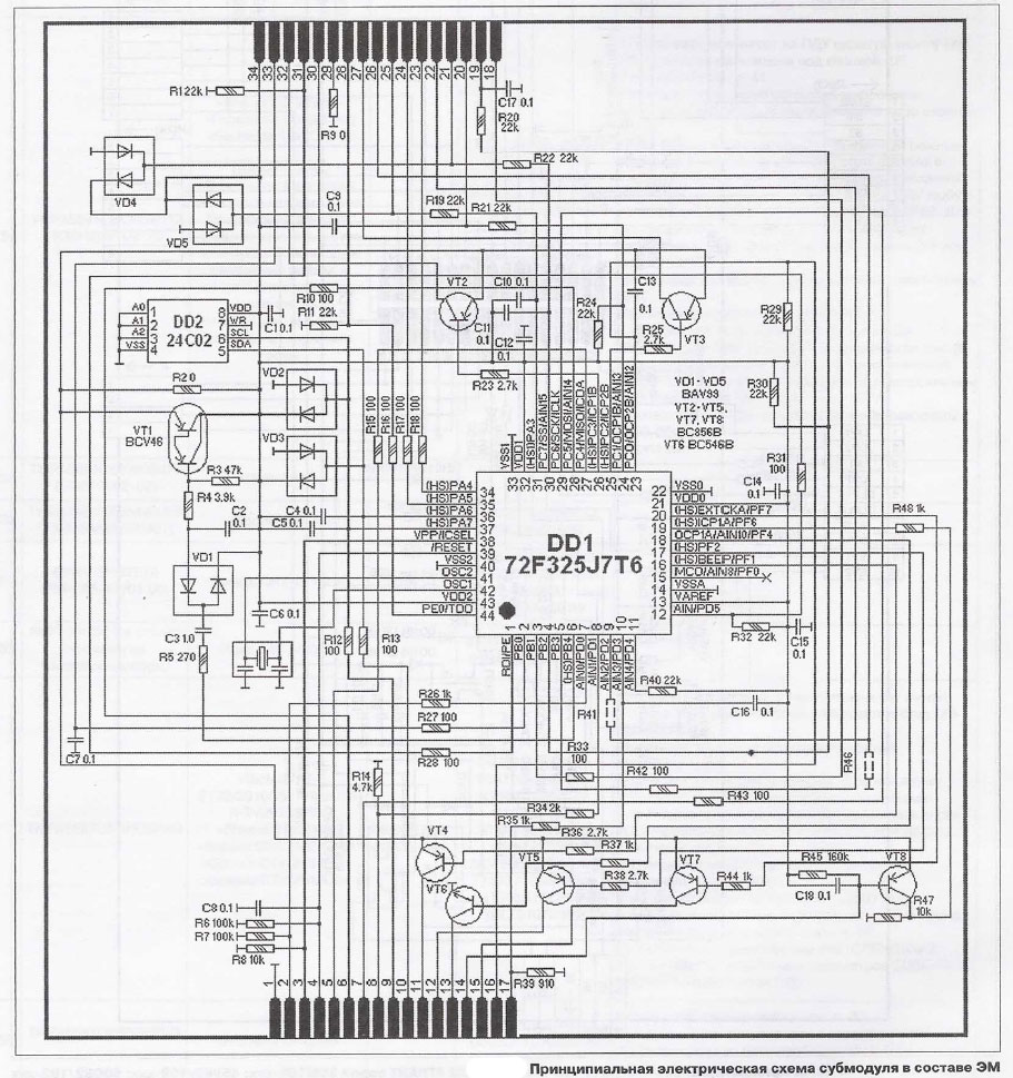

ссылка на схему http://www.radioradar.net/archive_scheme/circuits_home_appliances/files_archiv7422.html тоже выбило TC03 тупо замена помогает? и развалились подшипники в хлам
