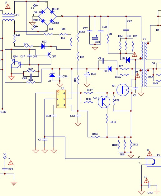

Доброго времени суток всем. Выгорел БП, конкретнее сгорел диодный мост, полетел кондер ЕС1 и сгорел кондер С40. Маркировку диодов на мосте и электролита ЕС1 я прочел, вот маркировку конденсатора С40 разглядеть не могу, от него почти ничего не осталось.

Здравствуйте. Та же проблема. Заменил электролит, силовой полевик, уперся в ШИМ. Похоже на OB2262, но с 3-ей ноги на землю идет конденсатор. Подскажите, что поставить?

Там я и нашел OB2262, но схемотехника отличается.

DonIGA писал:
LD7530
DonIGA писал:
сильное отличие : заменить конденсатор на резистор ...
  U1 LD7530 MLT019L-C.jpg  74.08 КБ  Скачано: 1049 раз(а)
  MLT019L-C U1 LD7535.jpg  82.16 КБ  Скачано: 1169 раз(а)
  MLT019L-C U1 LD7535.pdf  684.68 КБ  Скачано: 1120 раз(а)

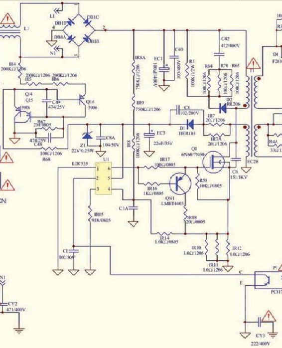

- с ШИМом ты разобрался,а вот какая ёмкость этого кондёра ? ЗЫ-схему можно снять у Тани ( вот только она без номиналов деталей) RAMMER Cаша- вижу уже добавил два файла браво! классно!

На моей плате от тел. AKAI С40 (MPE 103 400V).

Сообщение #13 От 20/01/2015 16:28 цитата
DonIGA,
ну и..что такую ёмкость найти не можешь ? ЗЫ-разве не такая ёмкость стоит в схеме которую предложил RAMMER?
MPE ( METALLIZED POLYPROPLENE) 103=10 nF =10,000 pF= 0.01 µf 400V,ну так ,что тему закрываем как [Решено] или как бяка
