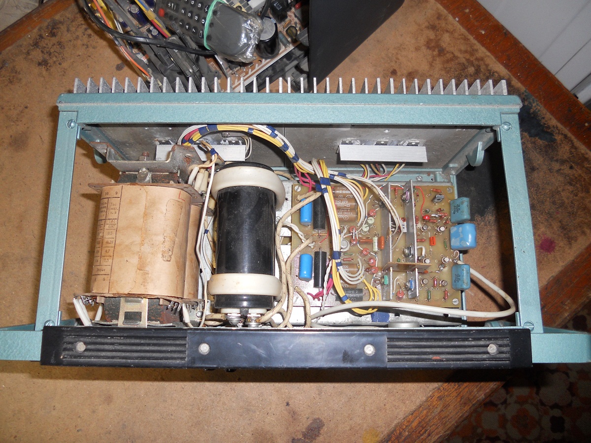

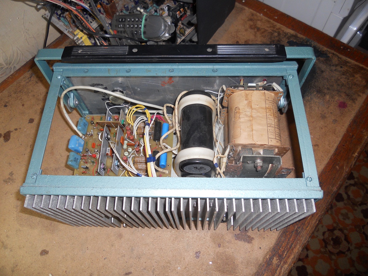

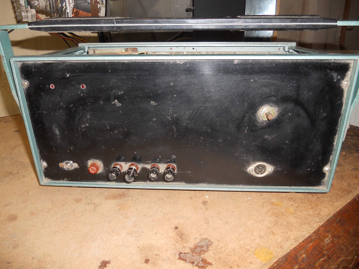

Отдали коробку, нет ни какой маркировки, по виду - усилитель - или типа этого, что-то еще советское (по деталям), если кто знает что это, большая просьба поделиться - может и схемка найдется ?

Естественно унч - вход старинный "магнитофонный" и два выхода подшучивать, дразнить

А х его знает - как оно называлось если на нём нихрена не написано голливудская улыбка Даже входа - выхода - вкл - выкл, не подписаны! Самопал какой-то смех

Да , это самопал, плата травлена в дом. условиях (хотя сделана очень хорошо), (какой-нибуть кооперативчик шлепал)

помоему -это точно там транс от ч/б телека не стоит типа ТС-180-2 ? и чо там в самом нижнем углу стоит не разберёшь по первому фото лямпочка вкл. или какая-то лейба ?

eduard2, Привет Эдуард ! Это лампочка вкл. сети , попробуем-включим, может загавкает, нет -придется срисовывать схему .

Никола-борода что -то подобное я видел и один чел. хотел что-бы я ему пемотал транс(так мы решили пемотать транс ТС-180-2 вместо этих двух использовать один перемотав лишь вторичку) по питанию со средней точкой похоже это Электрон в каком то номере журнала радио видел ( а на задней стороне где ребристый такой мощьный радиатор не стоят транзики типа КТ818ГМ или КТ819ГМ?) была такая схема усилка а вспомнил там по схеме дожны были стоять два транса по сетевой соединённые паралейно , а по выходу последовательно (по моему на 40 в со средней точкой) получалось и это всё ишло на диодный мост потом на два лита вкл. последовательно -10000мкф)

Есть там КТ818ГМ или КТ819ГМ (крепеж с них еще не снимал) но это они, и кондеры стоят такие по 10000, и диодная сборка есть, если припомнишь хотя-бы год *Радио* , пересмотрю .
