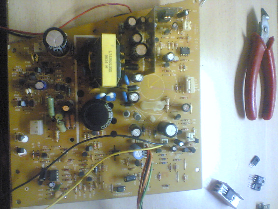

ФОТО ПЛАТЫ БП

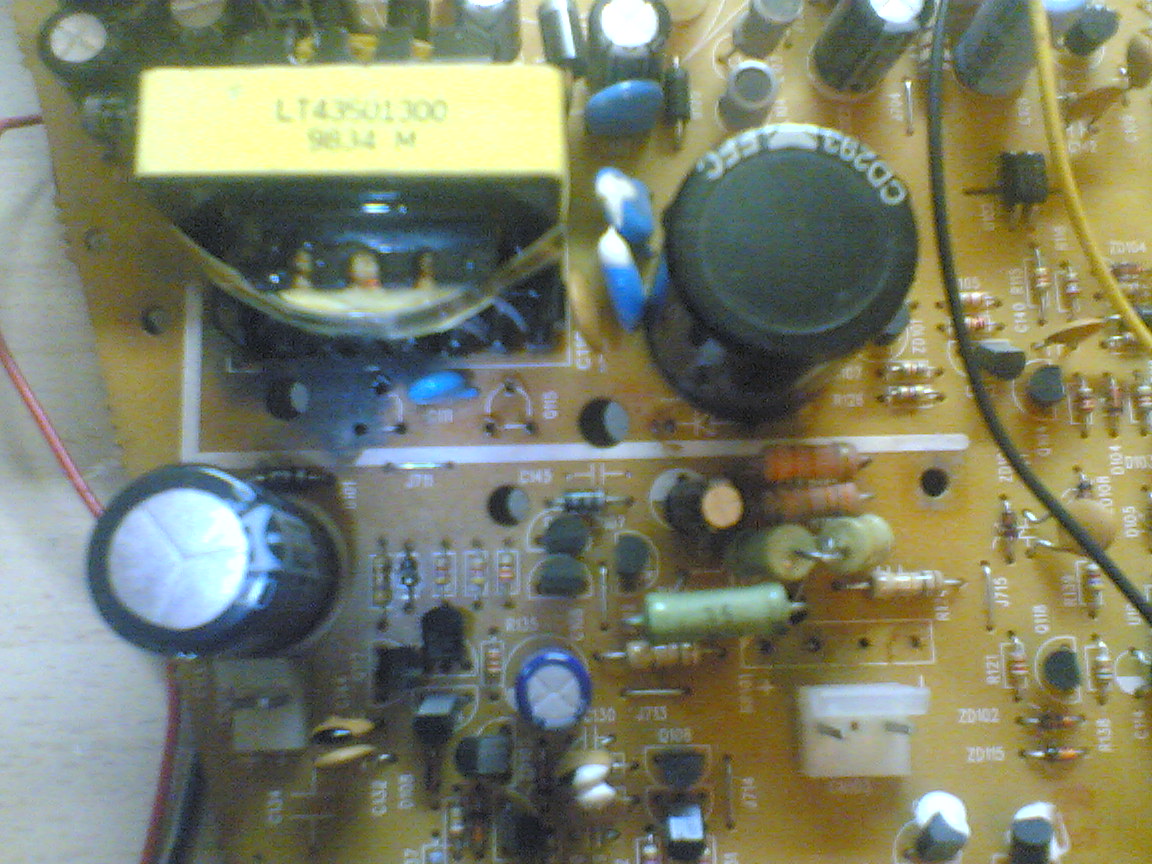

у трансформатора 2-е обмотки на 12v и на 220v и соответственно два ключа было! ОРИЕНТИРОВОЧНО тот что на 12v STP60N06 . но есть сомнения!

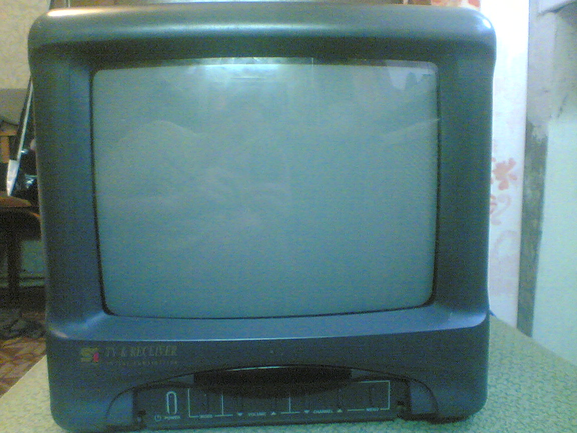

вот фото самого тв!!!

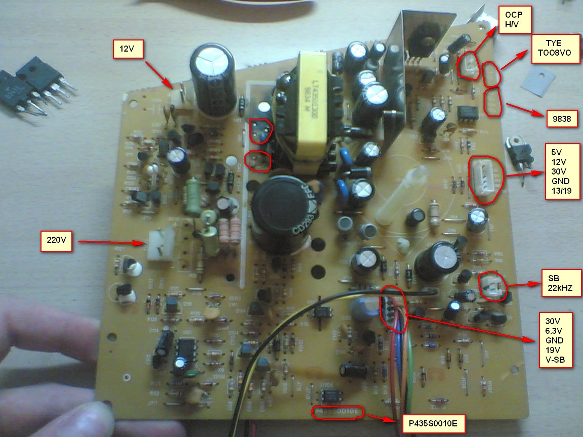

eduard2, еще раз огромное спасибо! по поводу отличия сейчас не подскажу ( нет времени сравнивать пока ) как съежью на рынок за транзюками то тогда отпишусь! подмигивание У меня есть подозрения на NE555D(ШИМ) я ставил за место ключа(220v)-- MJE13005 через лампу, и трансформатор щелкал с частотой ну где то 1 или 2 герца, не запускался! напряжение на 8-ой ноге ШИМа прыгало где то до 2,2 v. Скорее всего по этому поводу и вылетел последний оставшийся на плате Q119 который разорвало, так как ток на выходе бп которым я питал этот тел. больше 20А.

Сообщение #10 От 05/03/2013 21:36 цитата
