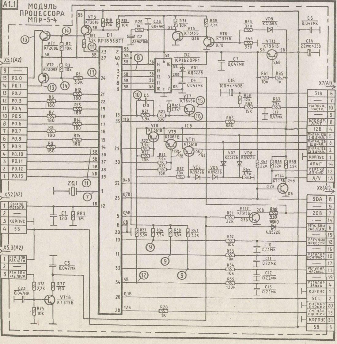

Ищу схему телевизора TERFON 51TC-5108-1

Весь интернет перерыл в поисках схемы телевизора TERFON 51TC-5108-1,нахожу только схему для модели 5110 и 5114,а они не подходят у меня проблемы с блоком управления (МПР-5-4. КР1853ВГ1-03),а они сильно отличаются,помогите у кого есть?

DSDDSD, Твой М/У?

Да похож,только в мой кто то на место кр1628рр1впаял к1628рс1р,они наверное полные аналоги позже поищу в нете, спасибо за схему блока,а полной схемы нет у Вас,а то у меня и кадровая барахлит зауженый растр и смещенный вверх,надо проверять обвязку к1021ха8.

Схема http://archive.espec.ws/section544/file28662.html

спасибо !!! это то что искал....буду сравнивать с блоками что у меня есть на доноре (TERFON 42TC-5108 рабочий, но дохлый полностью кинескоп,пытаюсь вставить туда трубу с монитора 14 дюймов), а проблема в взаимозаменяемостью блоков в этих моделях (42тс5108 и51тс5108),по разному распаяны штырьки разъемов хоть маркировка и версии прописаны на платах одинаковые и в 42 мпр-5-4,мркр-5-1 и в51 тоже.
