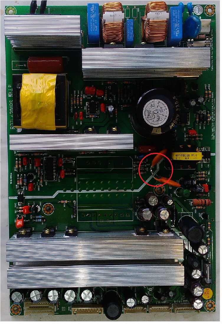

Ищу схему БП телевизора Hyundai H-LCD4200 42 дюйма.
Надпись на плате. RDTL4201PS
Именно схему БП!!!!!!!!!!!
Фото прилагаю.

Настойчивый какой, а ты уверен, что он неисправен?
Включи его принудительно и озвучь напряжения...

А че делать! ))) Надо! Просто так кондер не прогарает. Тем более что оконечка вся целая. Первичный преобразователь для дежурки - работает. Лезть в оконечку осцилом боязно. Щуп не тот. Мало ли что!

Повторяю, включи БП принудительно (подай +5V на ножку включения на разъеме БП через 1к) и посмотри все напряжения...

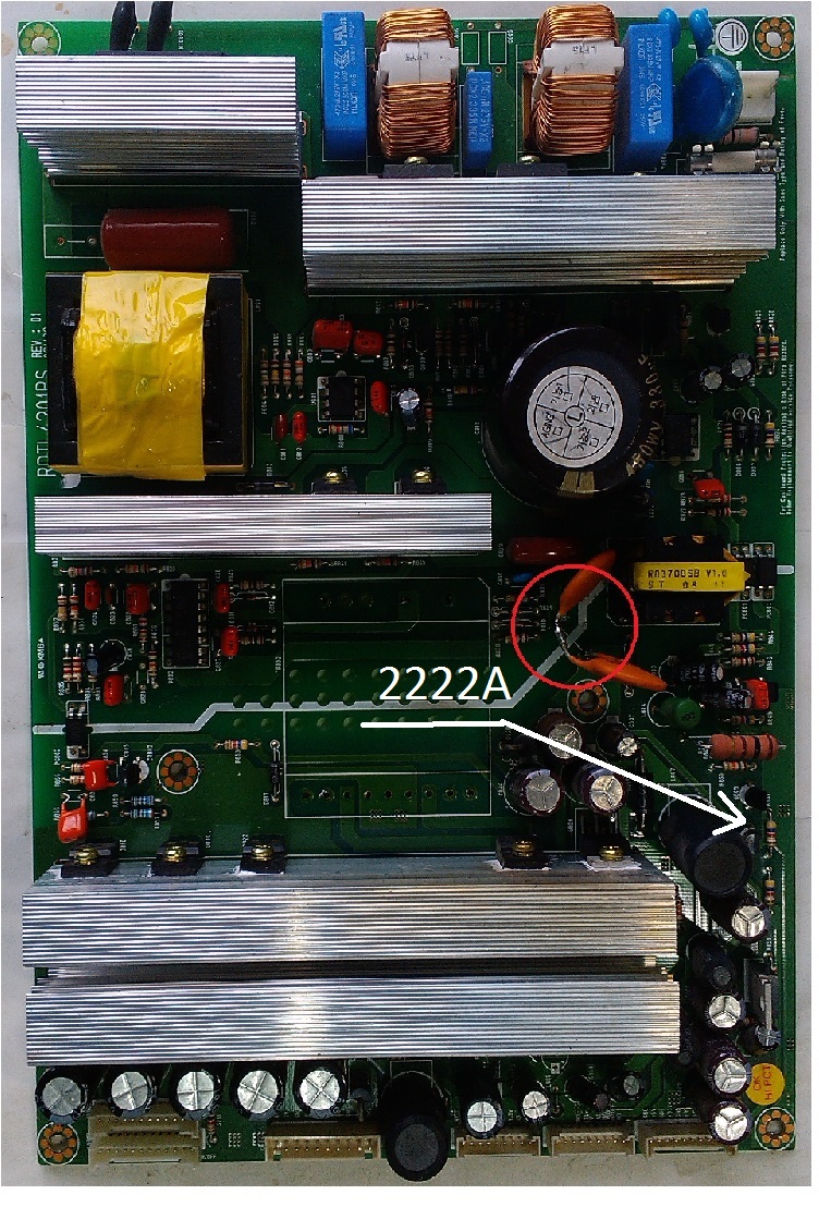

Проблема по починке БП решена.
Схему так и не удалось найти!!!
Был не рабочий транзистор 2222А. После замены он стал запускаться на столе.
Напряжения:
+5 - 4.9
+6 - 5.8
+15 - +19(под нагрузкой 0,2А - 15,4)
+24 - +30 (под нагрузкой 1А +24,6).
+9 - +9
+3,3 - +3,3
+33 - +32,8
