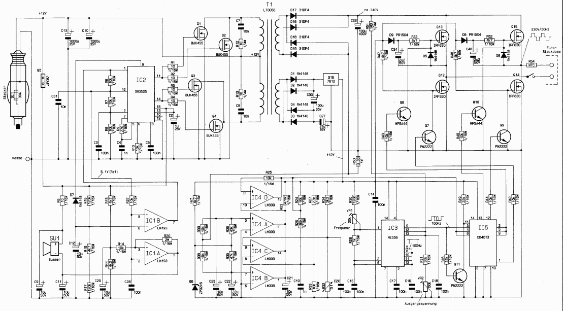

Мужик приволок - посмотри.Года два на полку положил(наврал), включил сегодня -не работает.Там 8-мь транзисторов, 4-ре из них IRF640(два дохлых), четыре отсутствуют.Порт юсб , спикер запаян.На микросхемах генератора наверное, наклейки наклеены 2f02 и 96e2, зашлифованы они.
Отсутствующие 4-ре аналогичные ?, фиг знает эти инверторы..
Чего нибудь аналогичное бы схему.
Фото приложу.

Все оне аналогичные, на TL494 собраны, что в нижней, что в высокой и LM324 как компаратор. Транзюки обычно IRF740 стоят в горячей, а по 12 вольтам IRFZ44, этт типовая схема.
У тебя с наклейками, может пикушки, ХЗ. По ногам разбирайся.

посмотри,похоже?
Или,вот еще:http://invertor12-220.narod.ru/shemi/shemi.htm

Или посмотри вот это:
  kitay.png  89.6 КБ  Скачано: 1664 раз(а)
