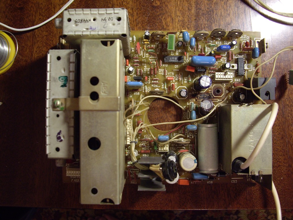

Приветствую! Ищу схему или раз'ясните некоторые вопросы.
Состав:
Тюнер состоит из смрк-2-1, ск-м-24-2с, ск-д-24с.
Звук и кадровая на к174ун7.
Строчная на к174ха11, тдкс-8, HOT на двух кт805им в параллель.
Пришел с дефектом уменьшено изображение по вертикали и горизонтали. При осмотре обнаружил сгоревший резистор в цепи питания строчной, обугленный ТМС, нет одного обратноходового конденсатора, один из кт805 с утечкой.
Есть подозрение что тдкс неисправен, но не уверен. Так же есть вопрос по тмс,можно ли взять на замену от телевизора с большей диогональю? Какого номинала взять ОХ конденсатор если второй на 33нф?

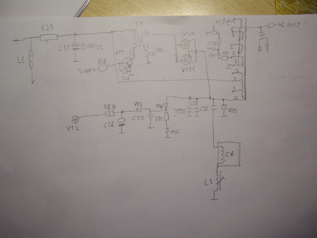

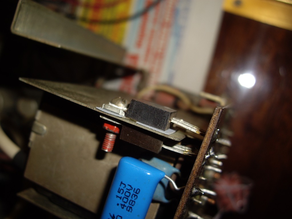

Systemerr
Сообщения: 47
Сообщение #13 От 06/06/2013 11:28 цитата
Бакум, спасибо за ссылку! Схема Электроники похожа,но вот у нее ТВС используется,а у меня ТДКС,да и мелкие отличия есть. Я еще по схеме от ч\б монитора Электроника ориентируюсь,но она тож сильно отличается. Видимо в этом телеке что то оригинальное собрано. Вобщем, тмс от телевизора Сони не подходит походу,импульсы на его выходе есть,но,видимо,не того размаха (у меня осцилл так сабе поэтому трудно определить). Высокого нет,всё таки придется перемотать старый и поставить его. Я тут сделал пару фоток,и перерисовал схему частично. VT9 стоит кт817г,хотя обычно ставят что то вроде кт972б или кт961в,так же смущает отсутствие RC цепочки в первичной обмотке Т1,возможно поэтому она и сгорела. Подскажите по R79, он у меня сгорел,я поставил на 3.3 ом,не мало будет?

Сообщение #14 От 13/06/2013 11:14 цитата
Приветствую! Добрался опять до этого телека. Перемотал тмс,поставил,импульсы на выходе есть и вроде бы правильной формы,но он почему то довольно сильно нагревается,проверял с отключенным В+ от ТДКС. С подключенным ТДКС начинает гореть токоограничительный резистор R79. Запитал ТДКС от внешнего источника,изображение есть ,но сужено по горизонтали.Потребление ТДКСом 1.3 А по 10.5 В, по моему многовато, импульс на коллекторе HOT неправильный,со ступенькой. ТДКС умер?
