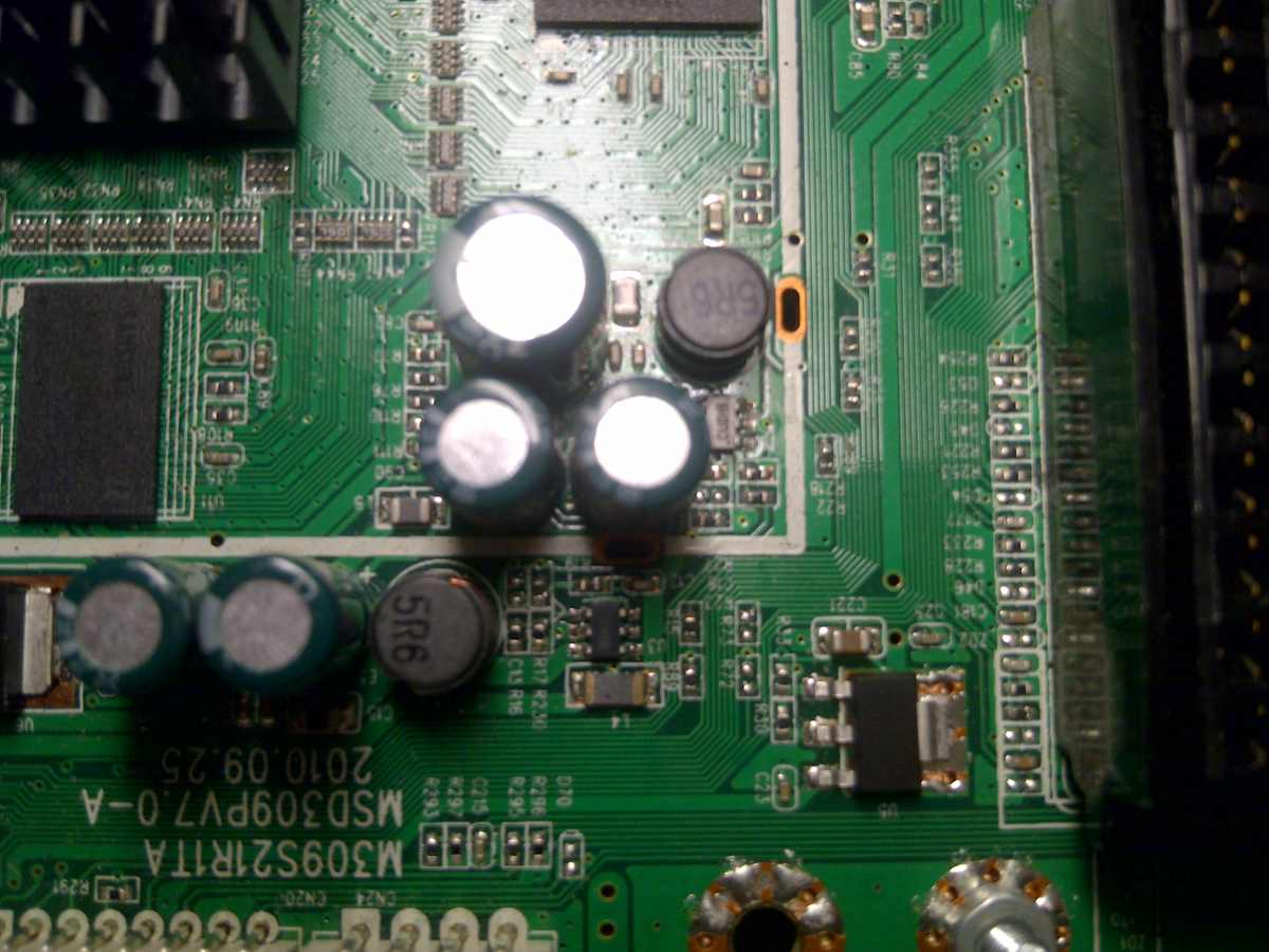

В нем применяются две платы:
Основная (Main board) с процессором имеет два стикера:
MSD309PX-LF-Z1
MT185GW01V.1
Плата блока питания с LED инвертором:
SKYVIN CTN-055 REV:1.1
Матрица в нём стоит: V236H1 - LED2 Rev.C1
Если нет схемы всего телевизора,то может у кого есть схема Main board. На этой плате вертикально стоят два дросселя между которыми две 8pin микросхемы U1 и U2. Та что U1 выгорела вспучилась. На U1 удалось прочесть лишь AAW0 дальше не видно. На U2 маркировка AAU0NA. Ещё хотелось бы узнать про мелкие 6pin микросхемы U3 и U4 c маркировкой CU0HB.

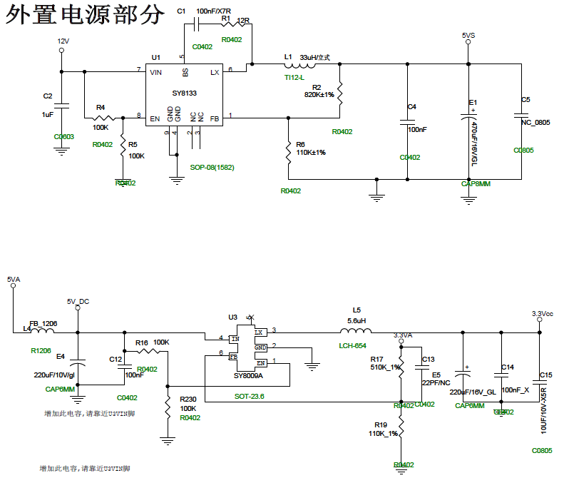

U1;U2 = SY8132 marking AAU0NA
  U2 = SY8132 +5V.pdf  31.33 КБ  Скачано: 4127 раз(а)

Никола-борода - На этом сайте видел,но там они требуют закачать три схемы или прошивки,которых нет нигде в Инете,чего у меня нет.
Rammer - Большое спасибо за информацию. Осталось найти про мелкие U3, U4 так как есть подозрение что они вылетели вместе с U1.

Сообщение #5 От 31/07/2013 20:39 цитата
Примерь, вроде обе твои.

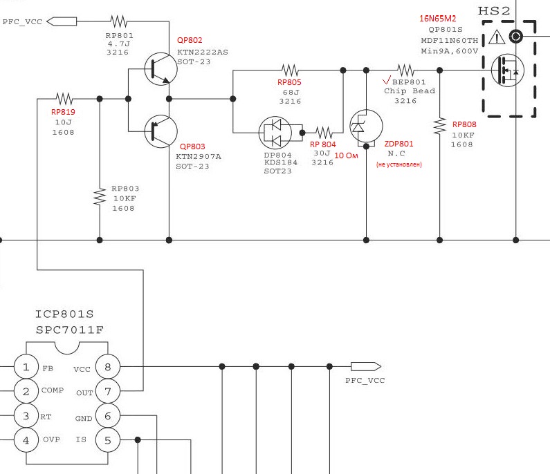

Никола-борода, ЗДравствуйте подскажите пожалуйста параметры резистора R-315 в блоке питания hdad180w401
ДОБАВЛЕНО 21/01/2019 19:06
Никола-борода, ЗДравствуйте подскажите пожалуйста параметры резистора R-315 в блоке питания hdad180w401semvictor, ЗДравствуйте подскажите пожалуйста параметры резистора R-315 в блоке питания hdad180w401
ДОБАВЛЕНО 21/01/2019 19:07
Никола-борода
Сообщения: 2950
Никола-борода
Сообщение #11 От 21/01/2019 19:13 цитата
IVANMAL, http://monitor.espec.ws/section9/printview229612.html

IVANMAL, 10 ом ...

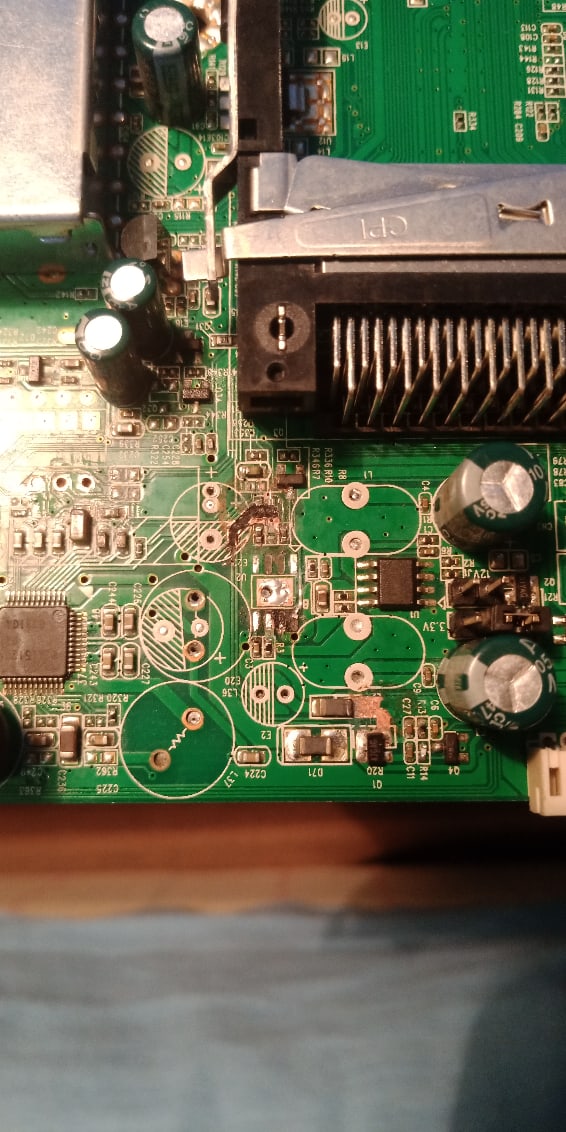

Сообщение #13 От 18/07/2020 19:32 цитата
Доброго времени суток уважаемые форумчане.Подниму опять эту тему.Нужна помощь по этому аппарату.Больное его место - отсутствие звука.Убрал глину (спасибо китайцам),конечно под ней много "гнилья", но ,видимо, из за этого порядочно выгорела обвязка,так вот,нет ли у кого фото с чистой платой в этом месте дабы попробовать восстановить выгоревшие дорожки и аппарат в целом.Спасибо заранее.
ДОБАВЛЕНО 18/07/2020 20:33
обвязка интересует вокруг SY8132/DVD
  vFu9J0ueOUM.jpg  140.54 КБ  Скачано: 795 раз(а)
