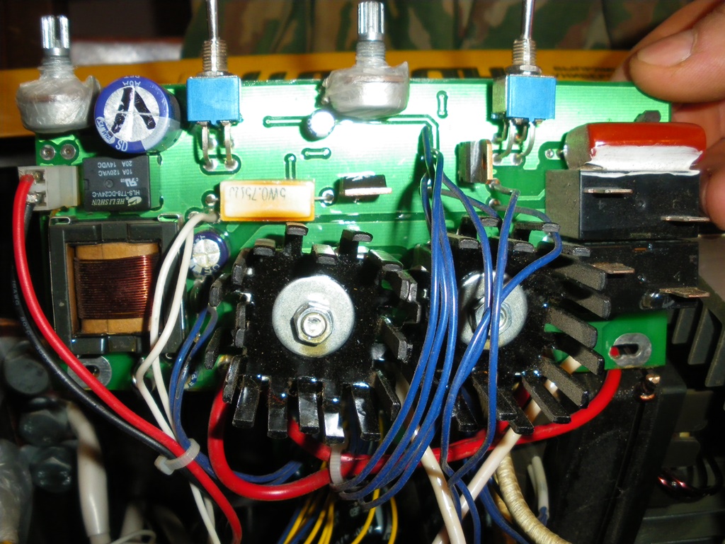

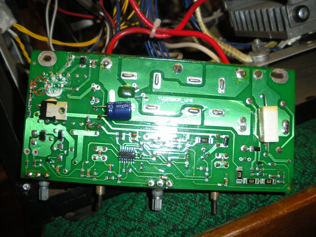

Вот внутренности "плата управления" Что-то не могу пока кусок схемы срисовать. На месте красной метки стоит шим TOP227YN и эта шим питает все вспомогательные цепи. я так понял. Можно вместо этого гоуна поставить другой или аналог получше??? а может и вообще подать отдельную напругу "извне" так сказать...

Сергей92, эта подходит аль нет?

eduard2, спасибо мил человек улыбка Короче подал 20 В в точку питания управления. Вся система заработала, защёлкала, а сварочного тока нету.... (светодиод индикации сети не горит). Разбираюсь дальше... Что посоветуете???

я конечно не такой спец в сварочных ,и здесь не ремонтом занимаются ,а дают Схемы и СМ и не уже ли такой дефецит этот ШИМ купить? и поставить всё таки его там не зря поставили (он как бы для стабилизации стоит по входному и ограничение тока по выходу (как в обычном ИИП) и почему вы решили ,что на выходе должно быть 20 V?

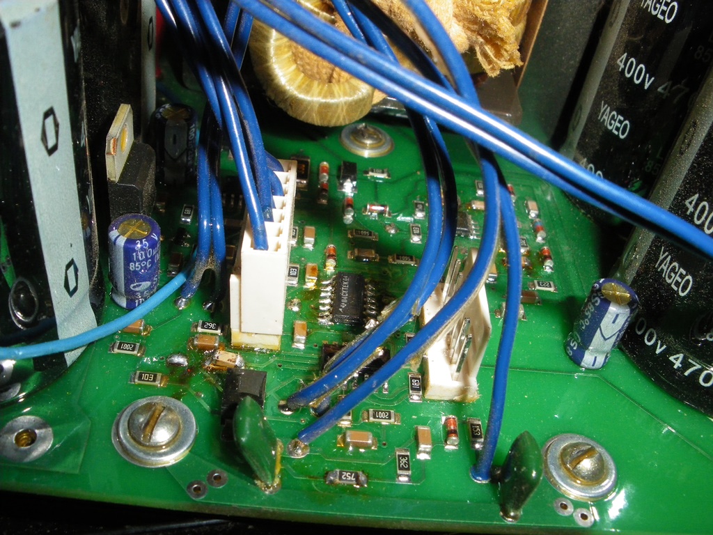

решил, потому как далее (после БП) стоит стабилизатор 18 вольт. ШИМа аж 2 штуки, но один уже с нова с отломанной ногой (шевелится она внутри), а второй не выдаёт нужного сигнала на выходе. Думаю это редкое гоуно... Теперь вот разобрал силовую часть и чего-то туплю... В сварочнике в сервисе поменяли микруху (написано 04CXTEK64) что это не знаю и на схеме не найду (переутомился что-ли смех ) все остальные без маркировки и залиты лаком. может она и выгорела....
cкорей всего перебивка или белорусская (на фотки и так видно ,что перебивка и она на 14 pin значит проц PIC16F676

а почему такая уверенность,что не проц . который я дал по схеме ,и схема подходит которую я дал? если да то я закрываю тему , а в отношение какая это микруха ,так это тоже в другой раздел надо обращатся Даташиты вот там и задайте свой вопрос по поводу этой м/с

eduard2, по поводу схемы, то подходит только схема управления (не знаю на 100% или нет, но автоматика заработала чётко), а вот силовая схема не подходит (пока не разобрался полностью не подходит или частично) "исследовал" только часть с МК (там всё ОК). МК работает. дальше пока руки не дошли.
ДОБАВЛЕНО 17/09/2013 23:11
Да, не подходит. У моей плечо состоит из трёх паралельно включенных G4PC50W и сразу на транс. Чем всё это раскачивается - не знаю (нет маркировок МС). Вторичная цепь (сварочный ток) собрана по той же схеме, что и в "мануале"
