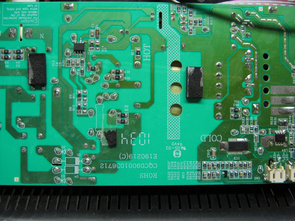

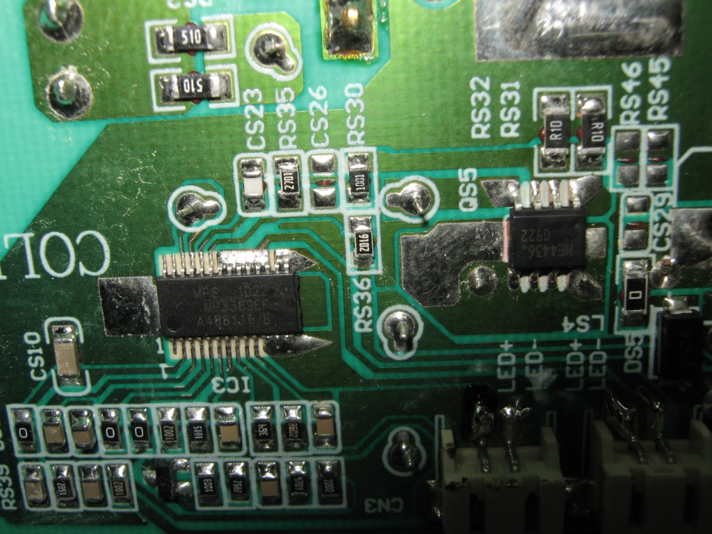

LED на подсветке зажигаются и сразу тухнут. На майне все режимы подписанные на плате соответствуют указанным. При замере на MP3389EF на 9 и24 ноге лампы горят и телек нормально пашет. Пробовал умньшить номинал резюка с 9 на землю36 ком, телек работает 2 минуты и в защиту. Микруха греется.Пробовал подкидывать LED линейки с Hyundai, мерцают, но не зажигаются. Родных нет и микры подкинуть нету.Режим MP3389: 2-12, 3-5, 4-0,7, 5-2,3, 6-1,5, 8-1,2, 9-1,2V Помогите со схемкой пожалуйста!

россошанец, смотри стринги , так же контроль OVP 23-я нога = +1,23V

Резюк RS35 2,7kom с 23 ноги MP3389EF на массу был в полуобрыве.Заменил и всё поехало. Тему закрываю.
