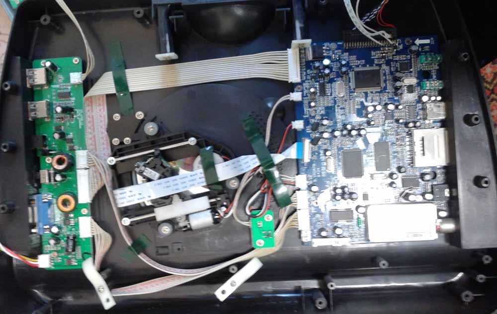

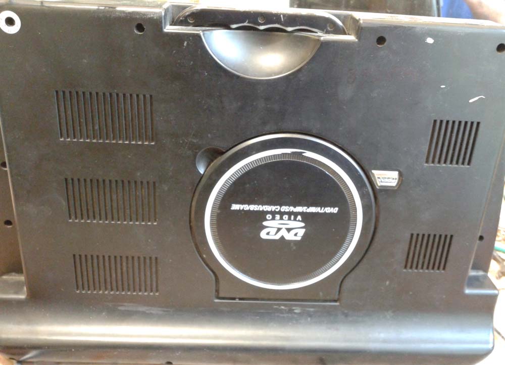

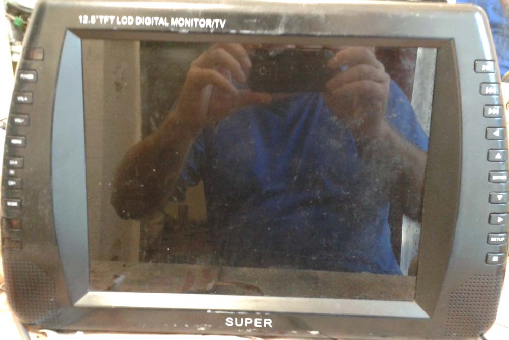

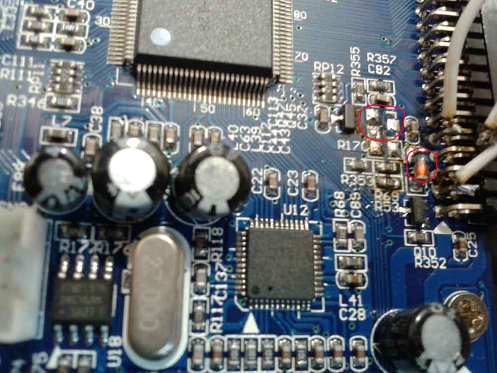

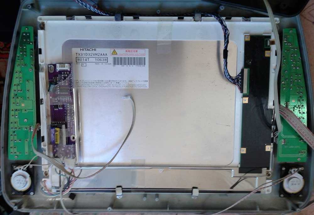

Нет подсветки, при вскрытии обнаружен обуглившийся транзистор см. вложение + пробит диод(стабилитрон), название телевизора "Super"
панель: HITACHI TX31D32VM2AAA
Материнка: b.SPDA7B 8434
Прошу помощи

Ну диод смдэшный 4148 типа поставь, а транзюк рядом глянь, хуже ентой китайщине вряд-ли будет! подшучивать, дразнить смех
krex
Сообщения: 182
krex
Сообщение #3 От 02/11/2013 16:25 цитата
Уверен что диод?
транзистор успел разглядеть было что то вроди этого: NO19X
схемку бы не помешало, мож че еще нагорело!

Включил без диода и транзистора, хотел посмотреть чем управляется транзистор. Блин.......! он работает без диода и транзистора, есть подсветка, все регулировки, подсветка гаснет при нажатии кнопки вкл/выкл., че делать? что они там делают эти 2 детали!!!??? упс! замешательство
makeym
Сообщения: 9737
makeym
Сообщение #8 От 02/11/2013 18:22 цитата
krex, Так это скорее всего ключ - от "старта" проца включается подсветка матраса - естественно смех
гаснет подсветка или "кристаллы" не управляются? подшучивать, дразнить
krex
Сообщения: 182
krex
Сообщение #9 От 02/11/2013 19:16 цитата
Это действительно ключ 12В на инвертор, осталось подобрать транзистор........
krex
Сообщения: 182
krex
Сообщение #10 От 02/11/2013 22:04 цитата
недовольство, огорчение Какой вот там транзистор стоит? (родной N019X)????????? В корпусе smd; обычный не катит напряжение падает(до 8в) скорее всего типа Дарлингтона подсоветуйте Прошу помощи

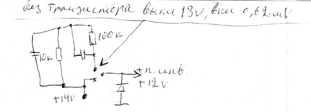

Все что было написано на транзисторе я уже написал, потребляемый ток инвертора 0,9 мА, что это полевик я уже догадался как то сам! однако при подключенной нагрузке транзистор не работает т.е. не закрывается. Без нагрузки все работает как надо улыбка
  Примерная схемка.jpg  59.01 КБ  Скачано: 378 раз(а)
