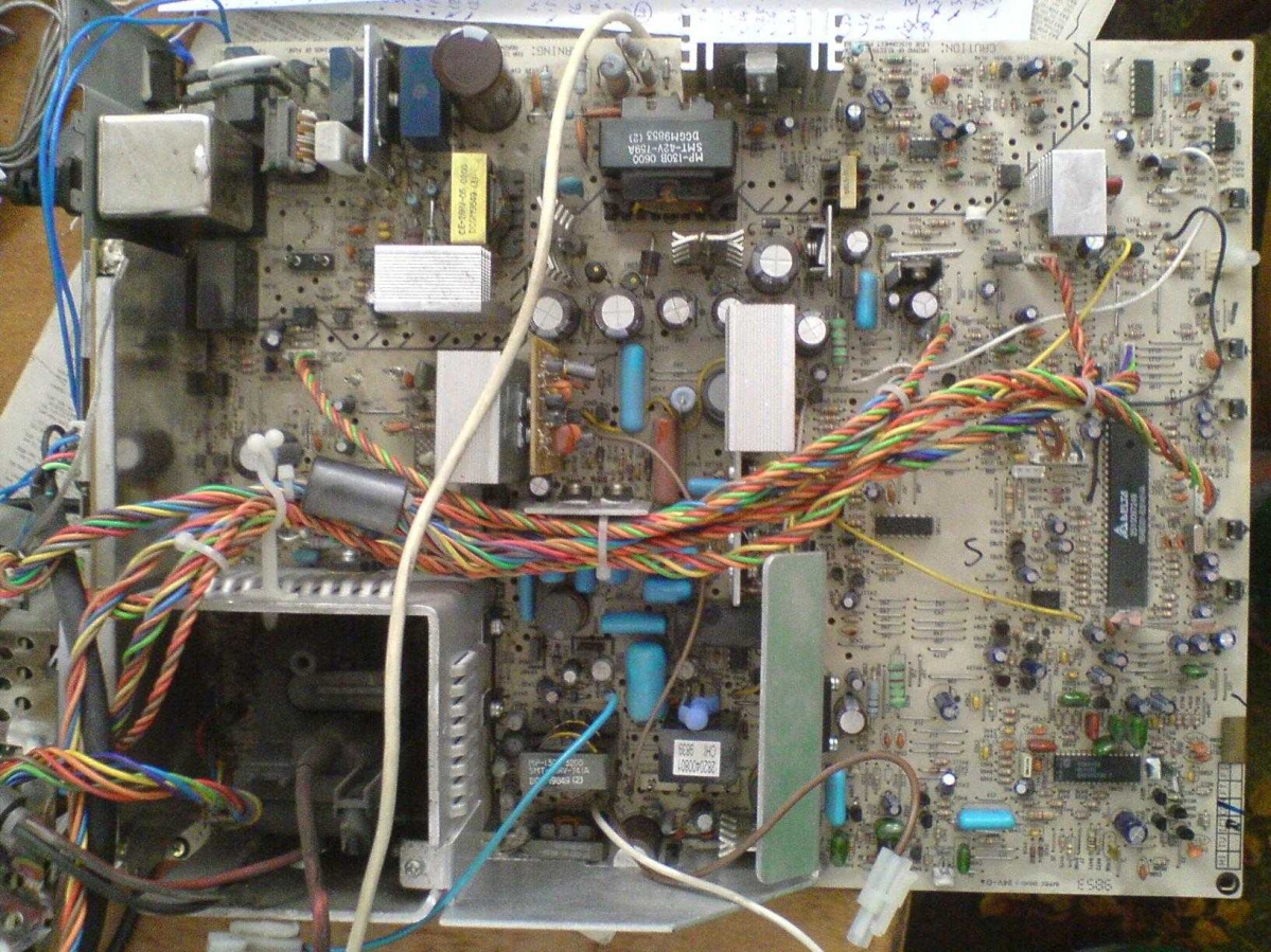

Ищу схему 19" CRT монитора DTK модель DA-995 LAT, FCC ID: H79DA-995, шасси DA-995 LCT (S).
По FCC ID изготовитель Delta Electronics Incorporated.
Причина: перегруз БП по +12В не могу локализовать.
Буду признателен за схему или сервис мануал со схемой.
Пишут, что сделано DTK Computer Inc. Taiwan улыбка
И так, состав:
IC101-PFC: TDA4862
IC103-SMPS: UC3842AN, +MOSFET
IC202- +12V: 7812
IC301-CPU: DELTA 2510097249, (DIP-48), кварц 16МГц
IC302-ROM: 24C08
IC303: LM358P
IC305: 74HC74AN
IC401-SYNC: TDA4858
IC4101: MC14094BCP
IC402: NE555P
Q401-СТРОЧН.: K2828 mosfet
PCB401- (плата до Q401): MMC PC502 ?
IC501-VERTICAL: TDA4866
IC701: LM358P
IC901: TL084CN
IC201: P005RD11 Sharp Low dropout voltage regulator, 5V, 1A
IC306: LM393N
Video:
IC601: LSC4308P2
IC602: M52743SP
IC603: CVA2403A
Плата
 Размер файла:  870.74 КБ
 Просмотрено:  404 раз(а)

berk, не по модели и не по шасси и по FCC#ID нет не какой инфы на твой моник
berk писал:
в лутшем случаи это контра из Тайланда клепала ( или где то подваль-подзаборно) нет не где инфы на твой моник так,что давай полный состав кишёк ( CPU,Sync,Video, Vertical,SMPS) мож по составу на какой то клон выйдем ? ( P.S- тоже искал CRT моник 20" и тоже Тайланд хрен нашёл )

Acer 7134E - точно не она. Проц не нагуглился. Это может быть и 89С51.
Интересует найти причину перегрузки БП, которая пропадает, когда отключаю +12 на SYNC TDA4858 и есче куда-то в район CPU (точно не помню, дома есть два листа исписанных моими манипуляциями). При чем после БП ничего горячего нет, и если отключить +12 на SYNC TDA4858, то моник моргает светодиодом и реагирует на кнопку Вкл.

eduard2, искал и по шасси. Ладно, в любом случае, спасибо за усилия. Пока перекапываю плату.
Кстати, а может фотку платы прилепить сюда? Она большущая такая, может кто по виду вспомнит чего.
