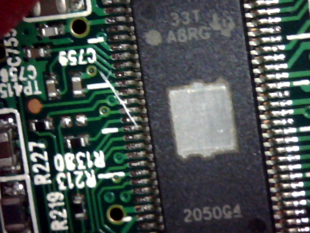

фото микрухи
ДОБАВЛЕНО 10/01/2015 13:35
помогите идентифицировать микруху , стоит в PHILIPS SoundBar HTB5151K отвеет на почту спасибо!
  IMG_00016.rar  790.07 КБ  Скачано: 1117 раз(а)
  IMG_00016.rar  790.07 КБ  Скачано: 729 раз(а)

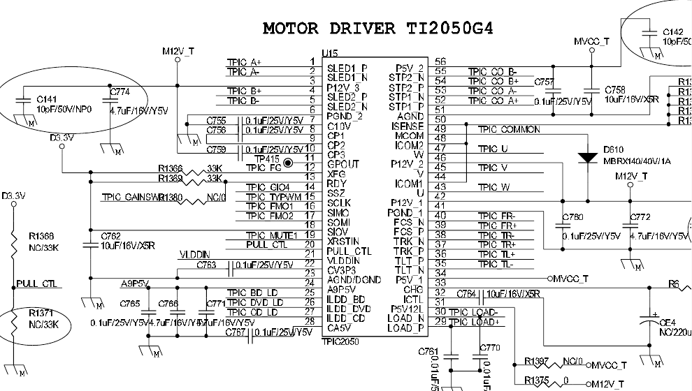

Сообщение #3 От 10/01/2015 15:03 цитата
openok93, Посмотри , оно?
  123.PNG  64.9 КБ  Скачано: 1401 раз(а)

isakov_andrei,Ты какого этот скрин положил бяка Никола-борода, уже показал ,что это за микра TI2050G4 от конторы TI

если ещё тема актуальна ? то схема (СМ) положил Никола-борода на сайте Ремонт Ауд - там её и смотри
