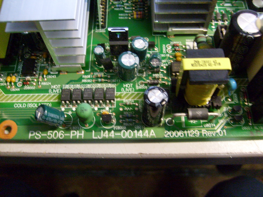

Ищу схему питателя PS-506-PH LJ44-0144A . Телек PHILIPS - плазма "50
шасси LC7.2E PA.
Сначала включается, работает мин.10-15
потом вырубается и делает два мырга.
По мануалу -"не хватает или нету 12в"
Перетряс всю шину 12в. но ничего почему то не изменилось.
Когда работает все напруги в норме.
Нужна схема для более детальной проверки цепей протекции.
Блок питания Самсунговский

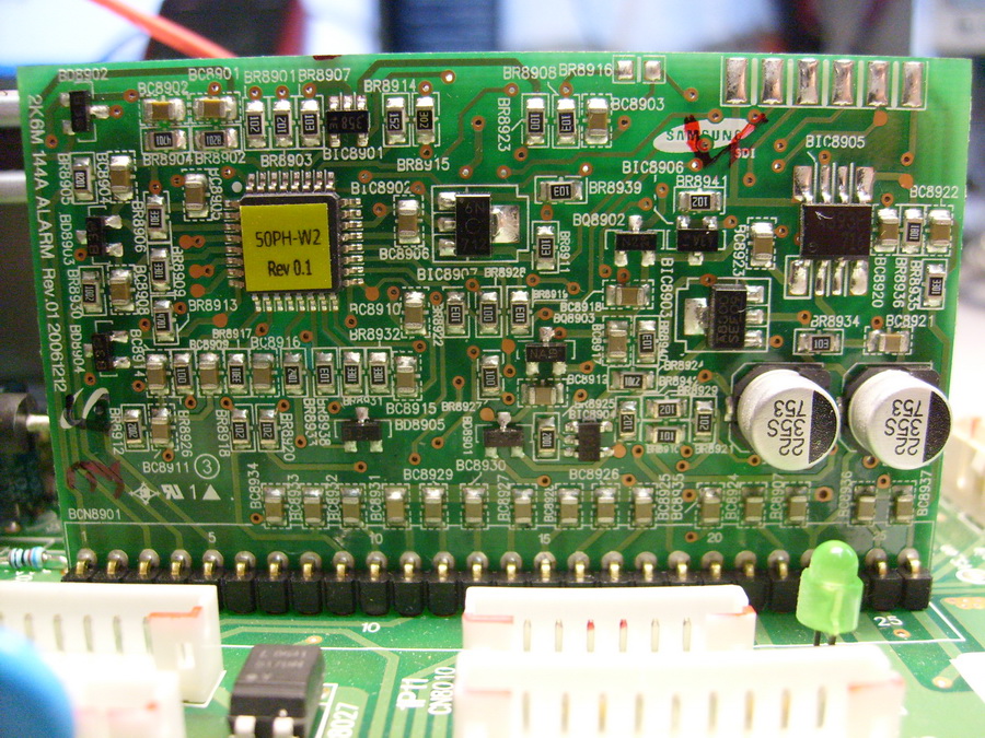

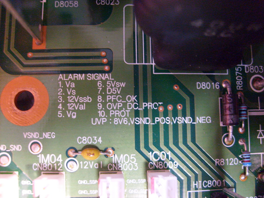

На блоке питания присутствует плата сигнализации ,ну типа внутренней диагностики.
Фото и расшифровку сигналов прилагаю.
Отмыргивает 7раз -D5V
Немного добавлю состав.
PFC-L4981AD
ШИМ-7M0680-2шт. +KA7553
Вторичные напряжения-MC33167-2шт. KIA2576, KIA378R12P1
Может кто встречался с такой траблой?
