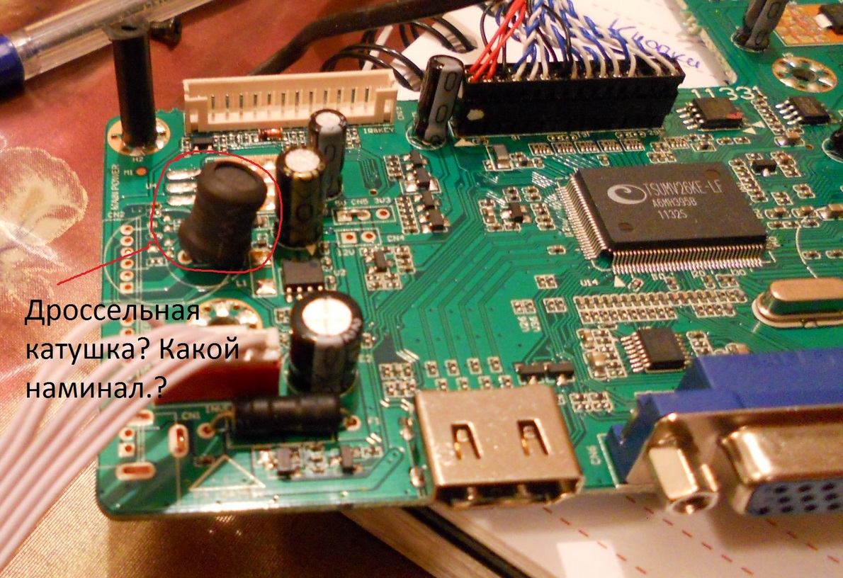

Добрый день, господа специалисты!
Пожалуйста помогите найти информацию по этой плате:
Main board T.VST26.12C 11331
Использовалась она в телевизорах "Rolsen RL-16L11" и "TECHNO LED-PX22".
Очень интересует одна деталь на этой плате, подскажите пожалуйста, вы случайно не в курсе, на материнской плате данного устройства есть один дроссель ( я на фото во вложении обвёл его красным) какой у него номинал?. на нем нет никакой маркировки, к огромному сожалению я нигде не могу найти никакой информации по этой плате, есть в продаже вся плата (Main board T.VST26.12C 11331), только на ней, судя по фото этот дроссель вообще выпаян. Буду Вам очень благодарен если поможете.

zamer4ik, если тебе это поможет , то вот его имя TC5026U-470K-BK/NA , надеюсь расшифровку сам знаешь .

Доброго дня.
Большое спасибо за помощь. Теперь его хоть по имени можно опознать и понять зачем он нужен.
Конкретно поставленный мною вопрос благодаря Вам - решился, но буду более признателен, да думаю, не только я, если на этом ресурсе появятся схемы и мануалы конкретно по этим телевизорам ("Rolsen RL-16L11" и "TECHNO LED-PX22"). Всё, что я нашел, выложу сюда.
