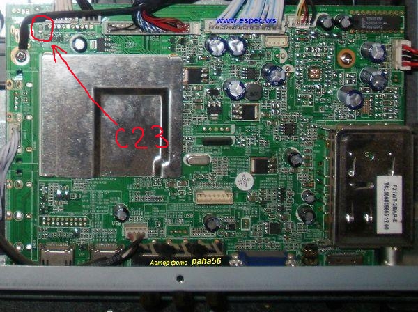

Доброго времени.
Перестал работать пульт и кнопки управления. Обнаружил треснутый smd. Извините за бестолковость, но не могу найти схему.
Уже пробовал простым подбором.
Интересует только емкость смд конденсатора "С23", на изображении обвел красным (под рукой цифровика не оказалось, потому фото взял из соседней темы).
Лучше service manual, весь день потрачен в пустую.
MAIN: TDA 1715P
Tuner: F21WT-3BAR-E
INVERTOR: MIP260B-1
TR-r: MIP260B-T104 7X17 x2

Сообщение #2 От 15/02/2014 02:09 цитата
prostomaxxx писал:
- и ты думаешь, что ЭТО решит проблему:
prostomaxxx писал:
не работают кнопки управления и пульт ду

Сообщение #3 От 15/02/2014 09:51 цитата
prostomaxxx писал:
Доброго времени.
Перестал работать пульт и кнопки управления. Обнаружил треснутый smd....
Это как получилось?И не поможет тебе мануал стопудово

Сообщение #4 От 15/02/2014 11:03 цитата
prostomaxxx, разверни плату и начни ремонт с другой стороны.

Сообщение #5 От 15/02/2014 20:55 цитата
Сегодня на майне были найдены 2 неисправных BC847 зажигают красный и зеленый led на передней панели с ик и там же нашел кз. Заменил, панельку отключил, но кнопки управления по прежнему не работают. Теперь при включении громкость постоянно на 100%.
Я не занимаюсь ремонтом телевизоров, простой радиолюбитель. Обратился за помощью к знакомому теле мастеру, завтра обещал мозгов мне добавить голливудская улыбка

Сообщение #7 От 16/02/2014 19:22 цитата
Все это смешно выглядит для вас. У вас опыт, у меня его нет.
Управление заработало, но теперь проблемы с изображением (больше напоминает 16 цветный режим как на старых пк). К человеку который помогал обращаться уже стыдно, да и сильно занят сказал. Плюнул на все, попробую отыскать нужный мне майн.
А пока сижу и зубрю букварь.

Сообщение #8 От 17/02/2014 13:06 цитата
Разобрался теперь, сам виноват, накосячил с LVDS
