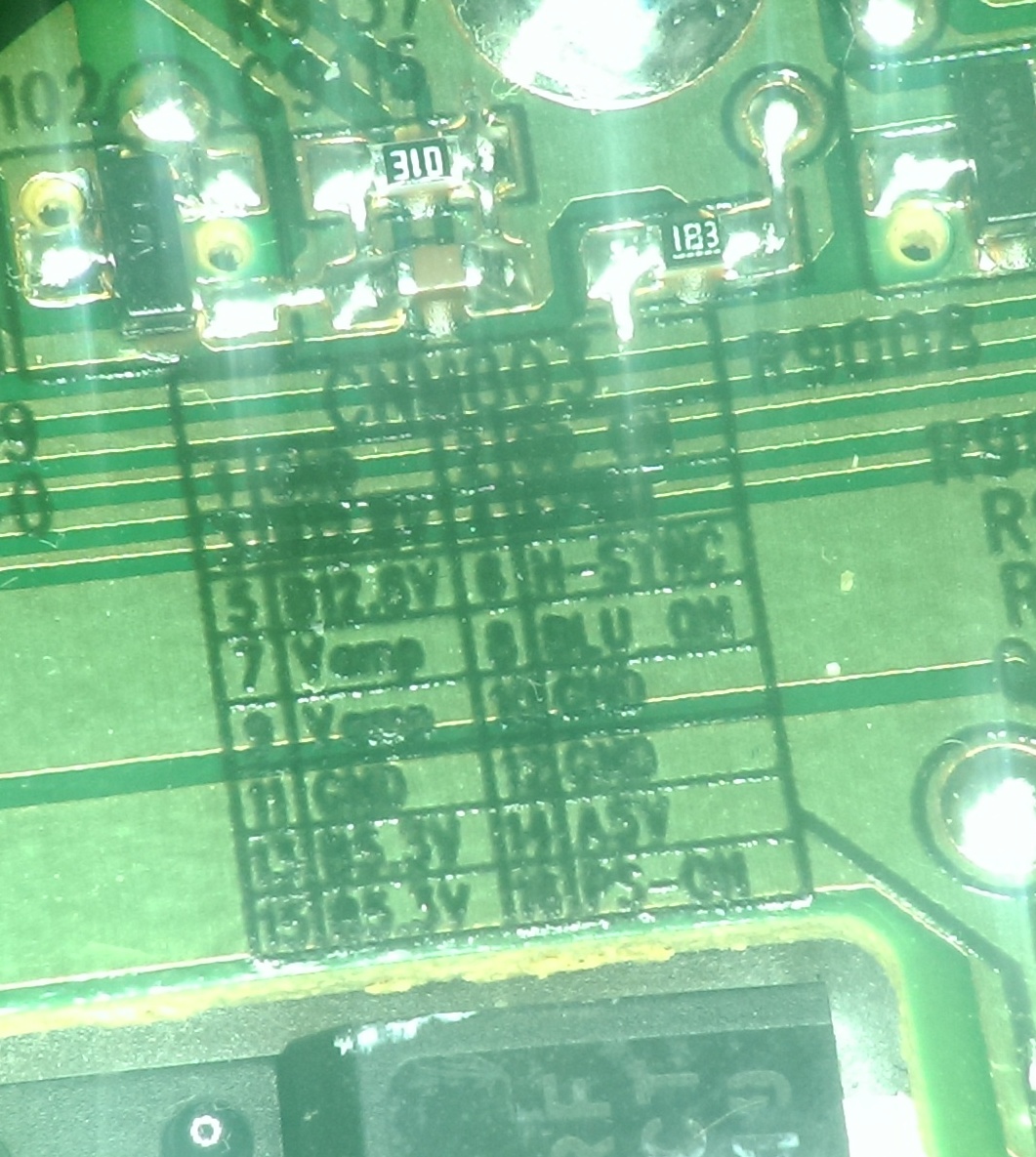

kosmonaft
Сообщения: 19
Сообщение #11 От 22/08/2018 22:01 цитата
Спасибо за рисунок, должно быть время потратил, но пойдем дальше. Однако, вижу несостыковки явные. Разъем 16-ти пиновый. 14-я нога это 5V (даже подписано) которые ,собственно, и есть. Почему ты пишешь что 12V непонятно мне. Более того 3 и 5 пин замкнуты (это одна шина) 12,6V даже шунтирующая емкость там на 25V но не как у тебя - 24V. Также, 11 и 13 нога это шина на 5,3V. В любом случае, эмуляция PS_ON на 16-ой высоким уровнем до спины! Просто уже думаю нагрузить все шины, так что ли?

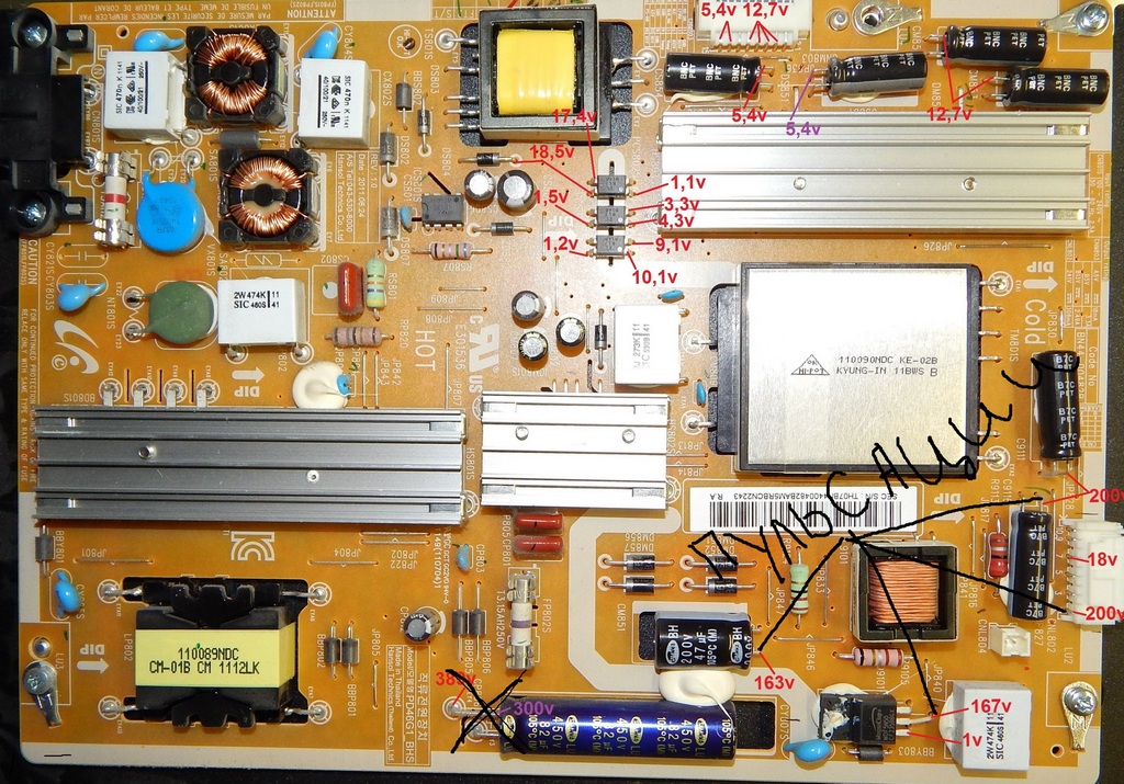

mays44
Сообщение #13 От 11/09/2018 21:05 цитата
Приветствую всех форумчан. Тоже проблема с данным телевизором , после включения происходят цикличные выключения с последующим включением.Снял плату БП , проверил напряжения все напруги пульсируют т.е. видимо пытаются включится и опять выключаются.На картинке нарисовал где должно быть постоянное напряжение пульсации, на перечеркнутом конденсаторе ноль, выпаивал конденсаторы, проверял нормальные.
