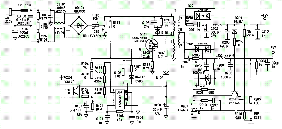

Ищу схему БП так как он погорел, а именно кондер С101, шим U101 (fan7601), резистор R111, транз.Q101 и smd кондер С104. Меня интересуют последнии два так как они выгорели совсем и на них невозможно прочитать маркировку.

Приношу свои извенения за свою нетерпеливость, схему нашел.

Нет. Типо такого:
  1751.png  58.41 КБ  Скачано: 2216 раз(а)

Whisper119, на название у твоего БП +Инвертор есть бяка или он no name подмигивание У меня есть инфа ,что у тебя должен стоять АI-0066 а вот инфа которой я взял , что у такой БП http://monitor.espec.ws/section33/post779211.html
а вообще название надо своего БП писать какой ищешь у нас тут не форум экстрасенсов бяка

eduard2, Я же сказал что уже нашел и приложение сделал. Но все же спасибо.
