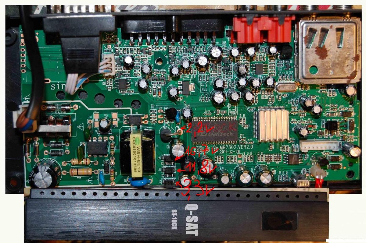

radion6412, По виду это из разряда 1117(на фото это скорее U1)...На твоей столько символов не уместится..а зачем тебе схема БП,если напруги есть...?
radion6412
Сообщения: 11
Сообщение #22 От 11/11/2014 22:15 цитата
semvictor писал:
вы правы U2 ams1117. на входе 2,20v на выходе 1,20
radion6412
Сообщения: 11
Сообщение #23 От 11/11/2014 22:48 цитата
после 2х минут как включаю в сеть, шим греется примерно градусов до 45

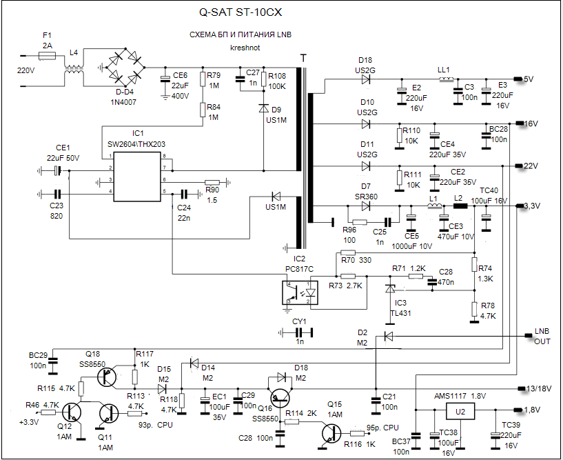

Прошу помощи, выгорела ШИМ и R108. После их замены тюнер включается, но как только подсоединяешь антенну - вырубается и мигает светодиод. Все напряжения после подключения антенны просаживаются на 1-2 вольта. В антенне проблем быть не может, так на на других тюнерах работает без нареканий. Где искать проблему?
ДОБАВЛЕНО 04/12/2014 15:12
ШИМ SW2604 заменил на THX203H может в ней проблема? Так вроде бы полные аналоги.

Кому еще нужна схема блока питания вот фото.
  БП Q SAT 10CX.png  75.66 КБ  Скачано: 4622 раз(а)

Хочу поделиться своим опытом по Q-sat ST-10. Похожая проблема уже описывалась: бахнула микросхема SW2604, после её замены ресивер при подключенной антенне не запускается - светодиод мигает и все напруги занижены в два раза. Причина оказалась в кондёре 22мкФ 50в в первичке. Заменил его на 47мкФ и проблема решилась. Надеюсь кому-нибудь пригодится.
Анндрей
Сообщения: 14
Сообщение #38 От 10/04/2015 20:35 цитата
ceapane писал:
Тогда и я по БП этого чуда отпишусь. Пролог тот же - рвануло ШИМ, в обрыве R108 снаббера 100кОм. Родной SW2604 заменён на THX203H. При включении частые короткие мигания. Причиной был резистор R90 1,5 Ом(6 нога) - поплыл до 3 Ом. Поставил 1 Ом (ближе к типовой схеме). Всё пошло без проблем.

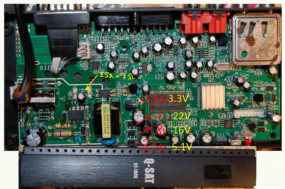

yuryhor
Сообщения: 10
Сообщение #40 От 21/10/2015 21:07 цитата
Vasilovich писал:
Конкретно разорвало ШИМ . R108 в обрыве, нужен номинал R70/
Было у меня такое. Заменил предохранитель (сгорел). Заменил контроллер SW2604 (разорвало). , заменил резистор 100к (подгорел до 70к) Напряжения оказались заниженными как на картинке ниже красным. В итоге оказалось, конденсатор в цепи питания ШИМ контролера 22uF х 50V. Отметил желтым. Меряю ёмкость всё точно 22uF, померял ESR - 7 Ом. В топку. Заменил его - все напряжения в норме желтым цветом.
ps. Зачем там 50В кондер не понял там вольт 12 не больше. Поставил на 35В. на 105C
 Размер файла:  384.94 КБ
