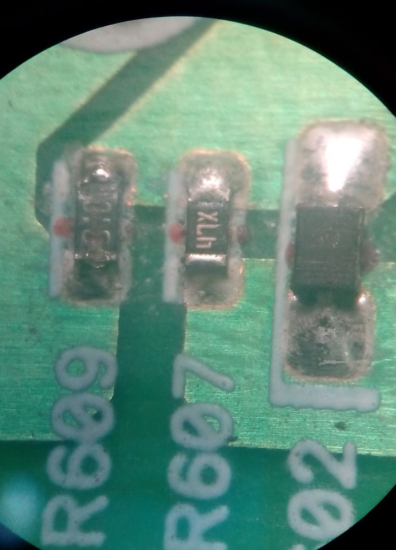

Подскажите номинал R609

TRIPLEX , где фото ?

Сообщение #33 От 12/06/2016 11:03 цитата
вот

Сообщение #34 От 12/06/2016 11:46 цитата
TRIPLEX писал:
вот
10 kOm

Сообщение #35 От 12/06/2016 12:28 цитата
RAMMER, Cаша Привет !
10 кOm
классно! верно
TRIPLEX это же классика ,сопро между З-И ставится 10К или став на 18-20В, IC601 =ICEQ2S02G ( ICE3BS02) вот как тут в теме http://monitor.espec.ws/section9/topic257151.html
можно воспользоватся схемами от Delta Electronics ( позиционные номера могут отличатся ) какой у тебя там ключ стоит Q601-STP5NK80ZFP ?

Сообщение #36 От 12/06/2016 13:29 цитата
Так и думал. Но решил проверить лучше.
STP5NK80ZFP у меня
