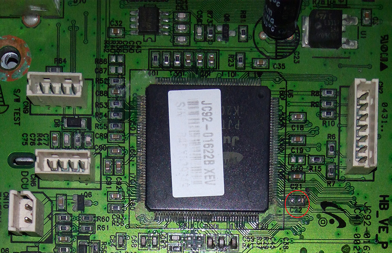

нужна схема на Т2 ресивер Satcom T410 , или опознать код смд микросхемки AD6TB

звезда, схемку набросай!Или фото участка нормального качества!

может кому пригодится , микросхема SY8008B код AB5JJ заменяет микросхему код AD6TB

Заменять то заменяет, но надо учесть, что SY8008B слабей по току, чем SY8009A. В некоторых случаях это важно.
