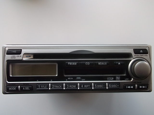

Не могу найти распиновку разъемов данной автомагнитолы.
Помогите, пожалуйста

Вскрытие поможет.

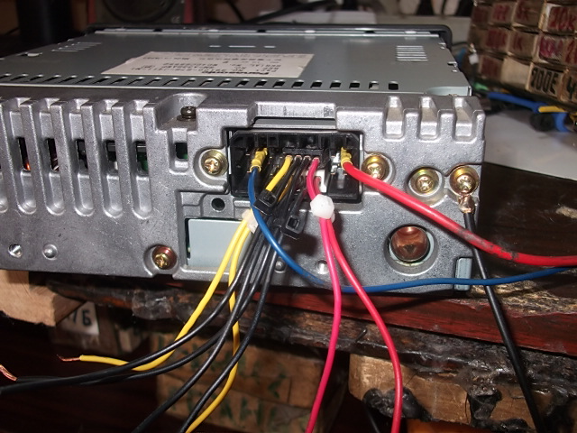

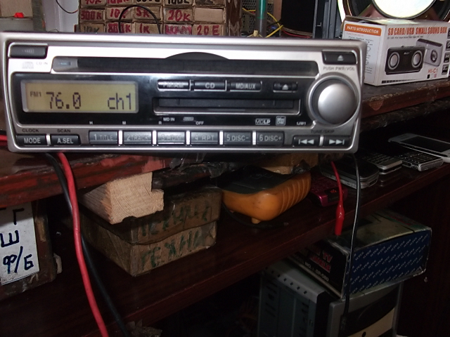

Всем привет! Дополнение: Когда я нашел распиновку похожую на Panasonic код модели RM-A33SAWP, минус разъема, В+, АСС, RR+ и RR- и др. совпадают (сопротивление между пинами выходов 85ом).
Разъемы (“мамы”) НЧ приспособил от (трехдюймового дисковода от БП компа).
В+, АСС применил от разъема ОС TV.
Работает на УРА! Хозяин доволен.
