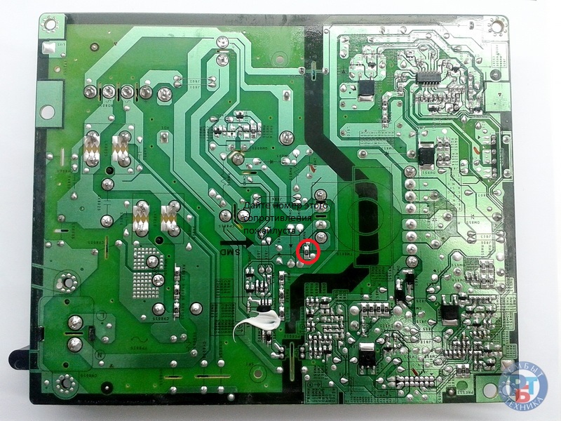

Сообщение #4 От 08/11/2015 15:23 цитата
Дайте параметры этого сопротивления
 Размер файла:  234.96 КБ
 Просмотрено:  2471 раз(а)
eduard2
Сообщения: 4783
eduard2
Сообщение #5 От 08/11/2015 22:23 цитата
Denis134, Что значит дайте параметры сопротивления бяка Тогда мил человек дайте состав своего БП может тогда и дадим тебе (параметры) а правильней будет номинал данного резика - где стоит твой резик ?
ЗЫ-- Я знаю только какой там ШИМ стоит и Ключ ( ну токовый датчик в ключе ,и демпфер по моему )
DM859 = SR315
RM816 = 0,2 Ohm 2W
QM802S = 13NM60
ICM801S = SSC2S110
остальное ты нам поведай подмигивание и на фига ты это порнофото положил - на нём не хера не видно - вот это бы лучше посмотрел порнофото с лупой улыбка BN44-00496A А теперь сам смотри какое у тебя сопро стоит с номиналом "0" ( предохранятся надо,понимаешь ?) смех

Denis134 писал:
это нулевик, другими словами просто перемычка
