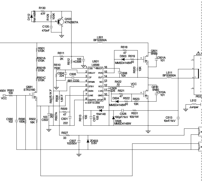

Ищу схему БП - EAX64324701(1.5) Led телевизора LG 32ls3500

Добрый день уважаемые. Помогите схемкой.
Дежурка на шим FSL106HR - с ней все в порядке.
Шим основного питания (24в и 12в) - L6599AD - Сгорела! В ее обвязке сгорели оба 7NM60N и smd транзистор с надписью на корпусе ZH j5 его и нужно опознать.

NaumAlNik, не подскажешь почему кроме тебя больше никто не слыхал о таком БП ?
  L6599AD.jpg  92.87 КБ  Скачано: 860 раз(а)

Если нет фото этого транзистора, то попробуй KTN2907AS.

RAMMER, и BigUh, Спасибо за помощь. классно!
ДОБАВЛЕНО 06/03/2015 17:20
RAMMER, Спасибо. Ошибку понял, уже исправил.
