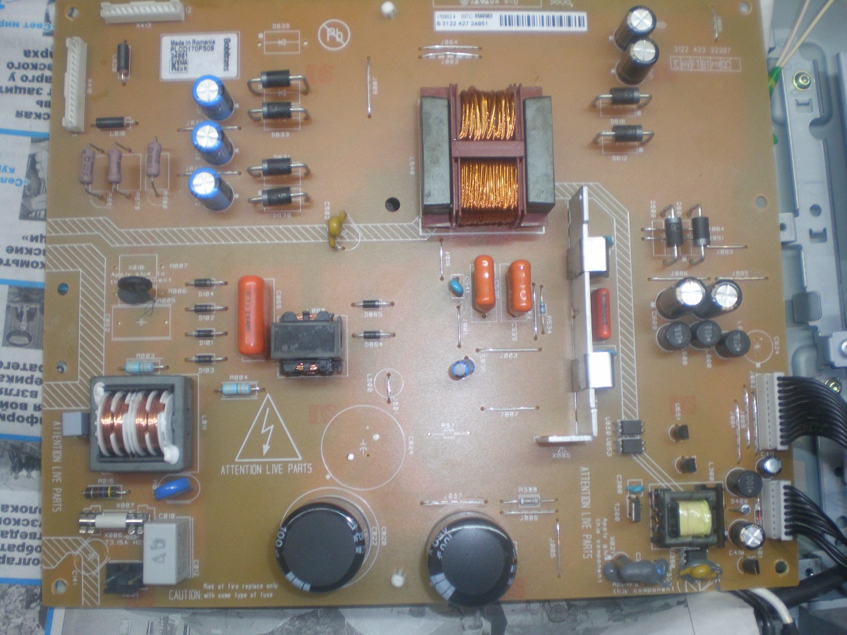

| Помогите найти схему Tesla CK5086W/X или хотя бы маркировку транзистора Q506 |

Нашел в базе фото шасси,но схемы там не оказалось!Состав полностью совпадает,но маркировки транзистора Q506 на жаль нету
СОСТАВ ШАССИ:
Main - 190-932017-P1
Size - 330x250mm
Micom - CTV222S PRC1
Memory - XL24C01AP
SMPS - 2SD2498
TR Chopper - HL-4025B
SAW - K2955M
Secam - TDA8395P
Delay - TDA4665
Video - TDA8362 ?
Vertical - TDA3653B
Sound - TDA1013B
Tuner - TBD1CAB14K
Tube - A48JRV90X01
FBT - 154-277V (HR8536)
HOT - 2SD1555
RGB Amp. - BF422
Пульт: -
IC remote -
ON/OFF - |

керечанин
| По цепи +130V.Включен с транзистором ВUT11 |
Yuritsh
Сообщения: 18498
Высоковольтный прямой проводимости.
Типа 2N5401, 2SA1013.
керечанин
| Спасибо,хорошо бы всю схему конечно |

керечанин
| Большое спасибо,реально помогли!! |
