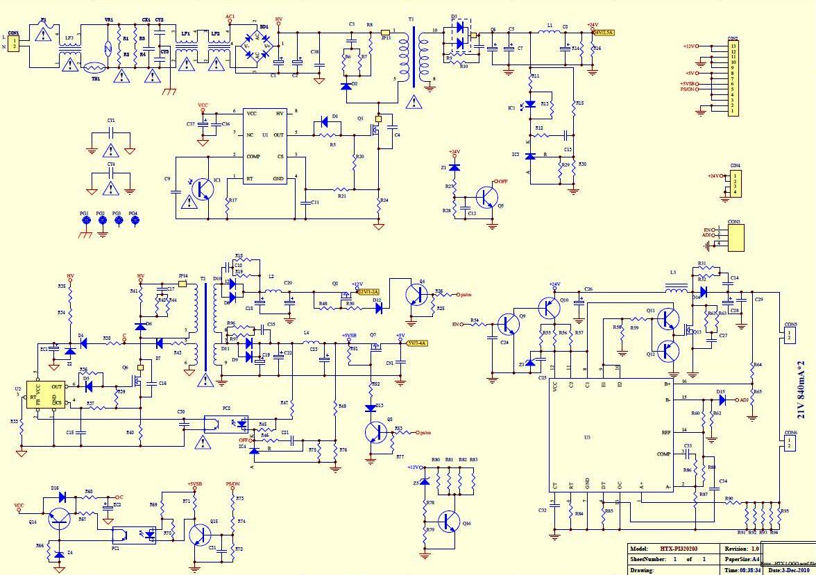

Ищу схему БП LG LGP4247L-12LPB-3P , EAX64744201, EAY62608902

Здрасьте всем ! ищу схему БП вот именно с таким составом микрух
Cостав скопировал с шасси от LG 47LM669M Шасси LD22E
moroz.v
IC501: A6059H
IC801: GPCS2430A
IC701: 100BCA 241AZ0K
IC601: FAN7930BG
IC251: AP3843CM
IC101: LB599AD
19NP20
10NM60N х2
G41BT V5 х2
интересует вот эта микросхема IC801: GPCS2430A и эта IC701: 100BCA 241AZ0K - что за зверь такой и чем можно её заменить

eduard2 писал:
eduard2 , фото микросхем дай в тему посмотреть ...
eduard2 писал:
IC251: AP3843CM
IC101: LB599AD
Вообще откуда такой состав микросхем взялся на этот БП подшучивать, дразнить Бред какой то
IC251 UC2843B SO-8 ONSEMI = AP3843CM SO-8 BCD= UC2843B SO-8 STM
IC101 L6599AD
P/S: моё мнение что ты ищешь IC801 AAT2430AISX_T1 и micom IC701 R5F100BCAFP

RAMMER,
Так в том то и дело, что нет у меня таких микрух в этом БП ( забыл в первом посту дописать что гугл яндекс таких не знает )
Ну да ,вот именно - у меня есть родная схема этого БП ( Она вообще не чем не отличается от схемы LG LGP4247L-12LPB ) просто интересно откуда moroz.v взял такой состав в этом БП и ещё поставил это всё в Базы голливудская улыбка вот в чём заключался мой вопрос по поводу этих микрух ,да и вообще всего состава на этот БП

eduard2 писал:
ЗЫ- По тырнету ходит же такая инфа по поводу состава на данный БП
по интернету много чего ходит , но если всему верить и не проверять ...
P/S: есть и у меня схема LGP4247L-12LPB-3P , она ничем не отличается от предложенной выше схемы ...

RAMMER,
На сто пудов с тобой согласен - (ну есть 2 версии p/n EAX64744201 (1.3) /(1.5) - - может в них разница ,что такой расклад микрух в БП?) меня за интересовало вот эти две микрухи в данном БП
IC801: GPCS2430A
что это за кодировка такая ? или автор темы написал это с потолка,?не проверив и поставив в Базу, такие название микрух о которых гугляндекс не знает - cтранно как то
P/S - Но а так в принципе всё верно ,что ты здесь написал по поводу остальных микрух
IC101 L6599AD
