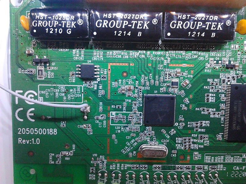

Нужна схема роутера TP-Link WR740N
anatolit
Сообщения: 7
anatolit
Сообщение #1 От 25/12/2015 08:55 цитата
Транзисторы Q1 и Q2 очень сильно греются,и микросхема U1.
Отпаял транзисторы,U1 перестала греться,прозвонил транзисторы они
в порядке.И еще при включении питания напряжение падает до
0,5 вольт,входное напряжение 9 вольт.Подключил другой источник питания 9 вольт напряжение просело на три вольта.

Сообщение #2 От 25/12/2015 11:37 цитата
U1 это проц, если греется то ханка ему. Просадка напряжения на китайских блоках питания от модемов типично для производителей поднебесной.У меня был как то 9-ти Вольтовый блок на модеме,дак от просадки даже линию сбрасывал, пока я не разозлился и не саданул ему 12-15 В). И ведь выдержал гад.)

Сообщение #3 От 25/12/2015 12:08 цитата
Там стоит по входу питания линейный стабилизатор U8, он потребляет от 3v до 40,поэтому и выдержал 15v. Я подозревал что U1 это процессор.А трансформатор GROUP-TEK не мог вылететь?
