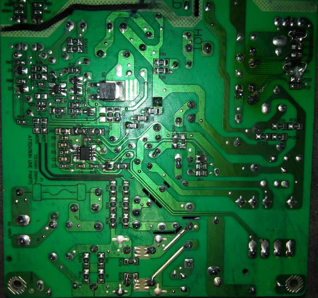

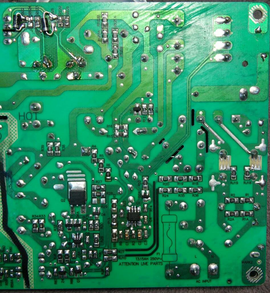

Ищу схему БП MIP329! В инете ничего не нашел. Проблема такая: не знаю после чего, погорели полевики силовые, а вместе с ними много всякой "SMD мелочи", их заменили. Теперь при включении в 220, загорается красный светодиод. При нажатии на кнопку POWER, включается (светодиод тухнет, на вкл выкл реагирует), а вот подсветки нет. Нужна схема, хочу проверить, правильно ли "мелочь" заменили.

Правильно ,состав давай своих микрух ,в этом БП и позиционные номера их

U1-1606 Шим БП, U4-MEG003 Шим инвертора, остальное не помню, гляну завтра

RAMMER, и на него схемы нет. ни у кого нет фото БП? "Мелюзгу" проверять надо, схемы нет ( а че там напаяли, хрен разберешь

Схемы на этот БП нет и скорее всего не будет ( если сам не нарисуешь ) , а вот фотографии мелочёвки у меня имеются .
Показывай на фото какой участок нужен для проверки ...

Саня так положи печатку здесь ( или у тебя печатка от аналогичного БП имеется подмигивание ) а там ТС разберётся сам уже ,ч ему там надо ( или ты хочешь положить скрин с номиналами ,того участка схему которое интересует автора ?
schurik0104 здесь посмотри там фотки печати есть ,какой участок схемы интересует ,и какие элементы ?
ЗЫ- У меня есть фото печатки MIP320FL-2 ( давай говори ,что за мелочёвка тебя там интересует ?)

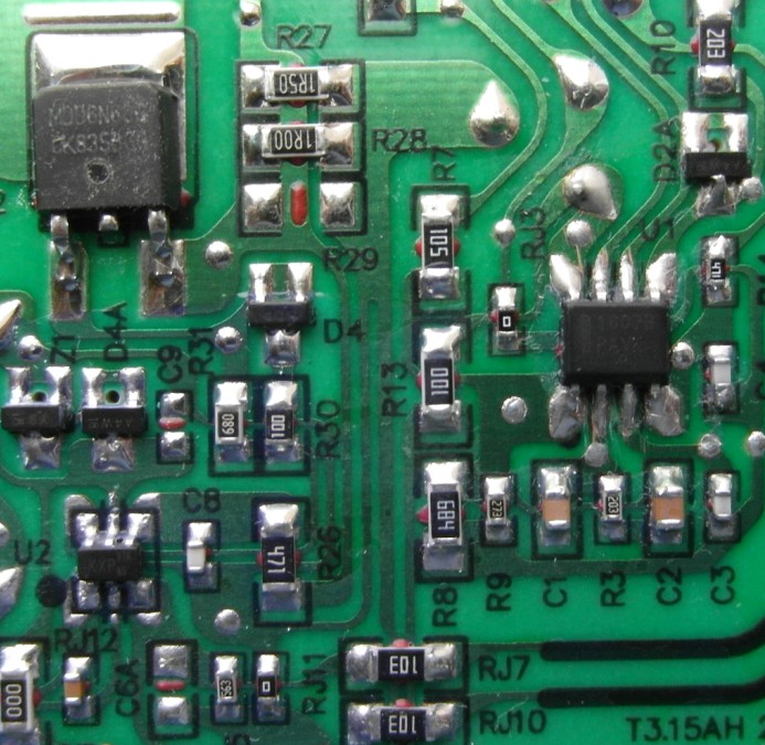

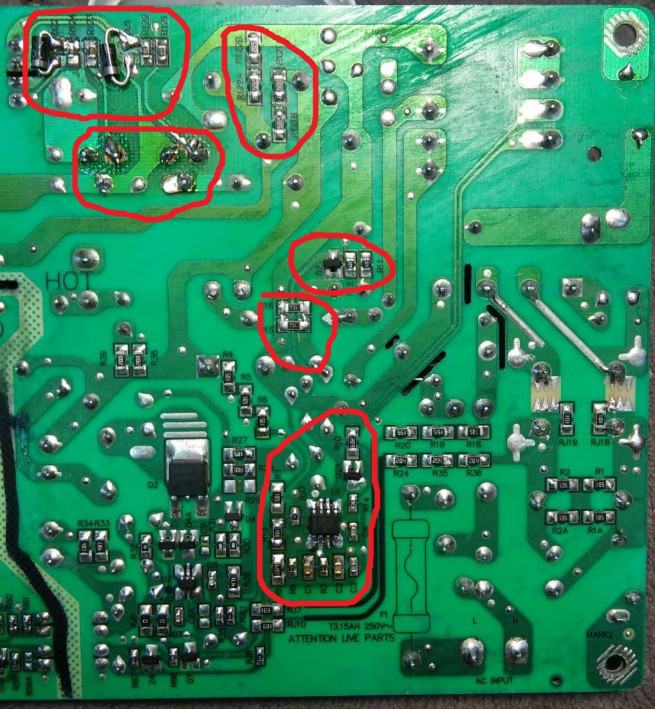

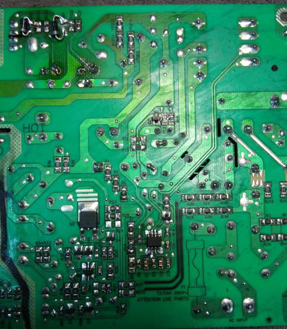

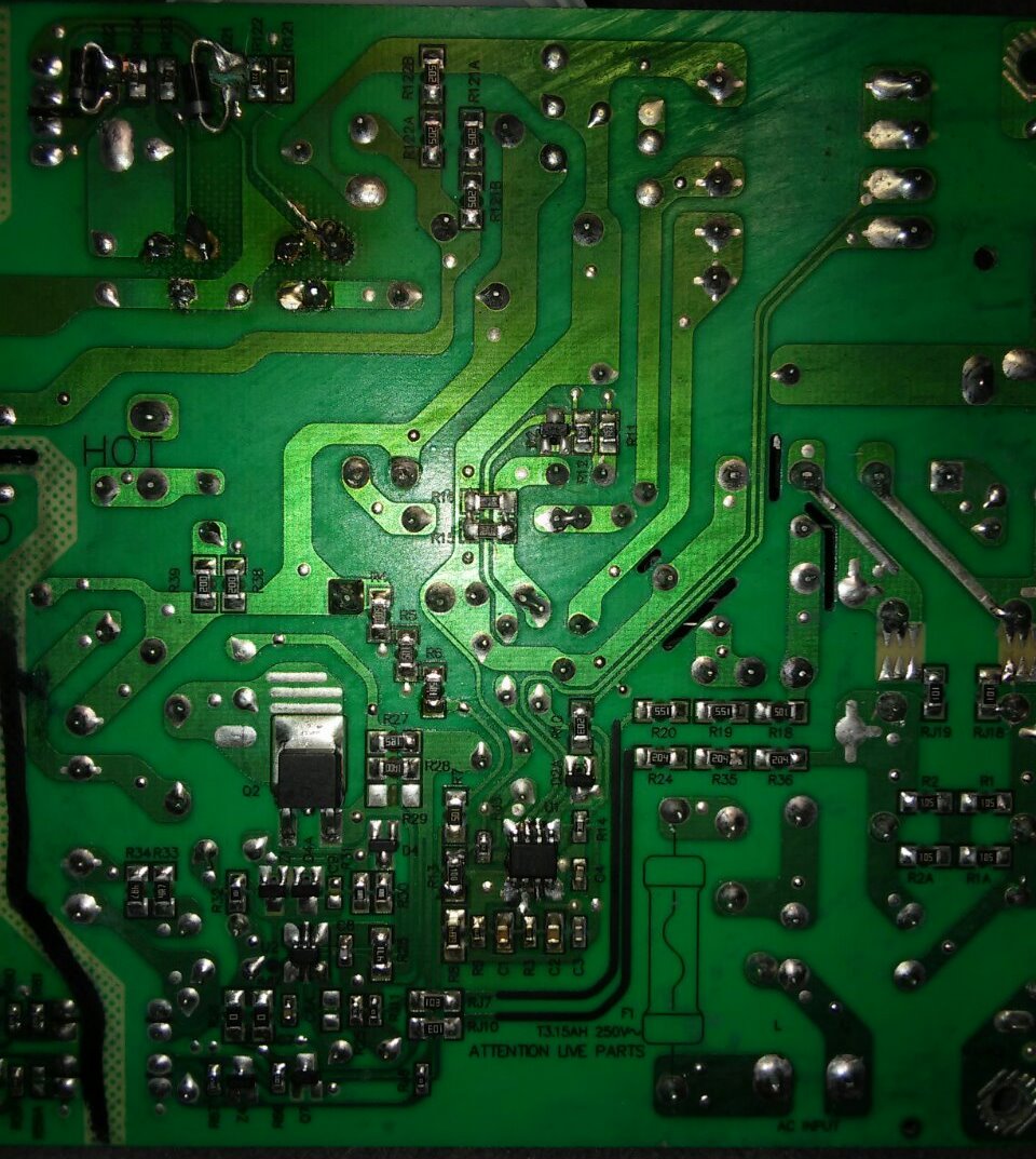

schurik0104
Сообщения: 269
Сообщение #9 От 02/03/2016 13:26 цитата
вот фото самой платы
вот эта часть нужна

eduard2
Сообщения: 4783
eduard2
Сообщение #10 От 02/03/2016 15:57 цитата
schurik0104
, вот эта часть нужна
Что значит " эта часть " по конкретней ,что в данной части тебя интересует бяка ( какая деталь ) или я эту тему ( с таким подходом к данному вопросу ) скину в" Некомпетентные " :

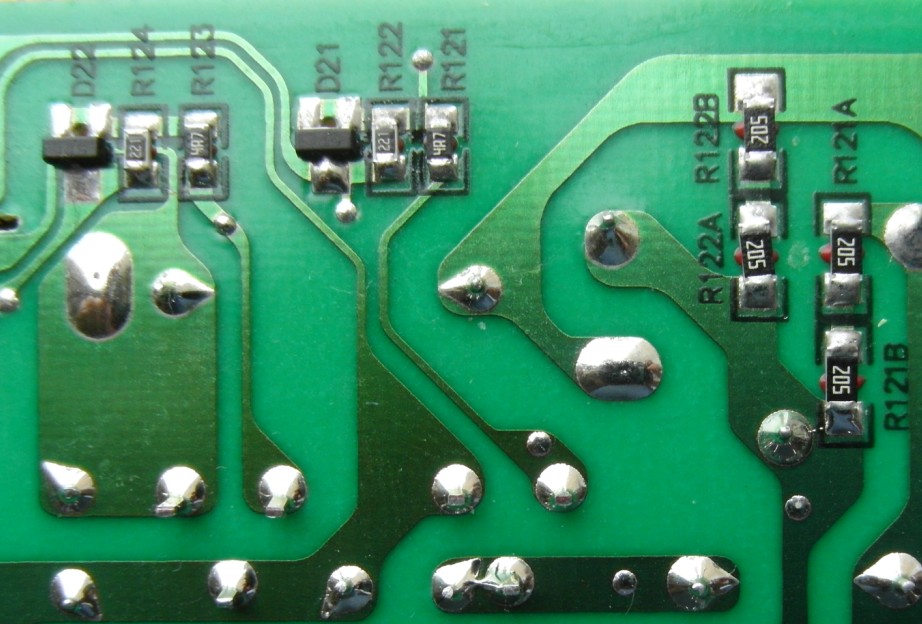

schurik0104
Сообщения: 269
Сообщение #13 От 03/03/2016 09:17 цитата
Вот эти участки
 Размер файла:  339.83 КБ
 Просмотрено:  966 раз(а)

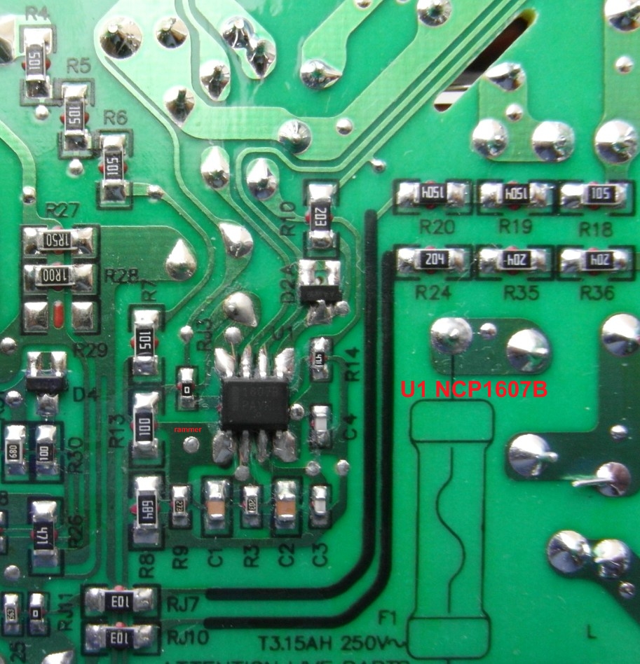

RAMMER
Сообщения: 1027
Сообщение #14 От 03/03/2016 09:43 цитата
schurik0104 писал:
Вот эти участки
 Размер файла:  498.82 КБ
 Просмотрено:  720 раз(а)
  2016-03-03_092947.JPG  129.44 КБ  Скачано: 621 раз(а)
schurik0104
Сообщения: 269
Сообщение #15 От 03/03/2016 12:15 цитата
а у меня U1 стоит 1606B

Сообщение #16 От 03/03/2016 15:25 цитата
schurik0104,
Ну и что из этого , http://monitor.espec.ws/section27/topic152184.html ( аналогов море ) да хоть там стоит L6562 - тебе RAMMER, положил скрины на эти участки схемы ,которые ты обвёл на своей фотки ,что тебе ещё надо ? ты на фига диоды 4007( позиционные номера на плате D21/D22) поставил вместо 4148 голливудская улыбка
ЗЫ- с полевиками ты там разобрался ,какие у тебя там стоят? и которые ты там поставил ( видно по пайке на на твоей плате ,что ты их менял,или я ошибаюсь?) ещё раз повторяю ,какие элементы в схеме ( позиционные номера озвучь) тебя интересуют в этом БП бяка
R121А(B)/R122A(B)=205
