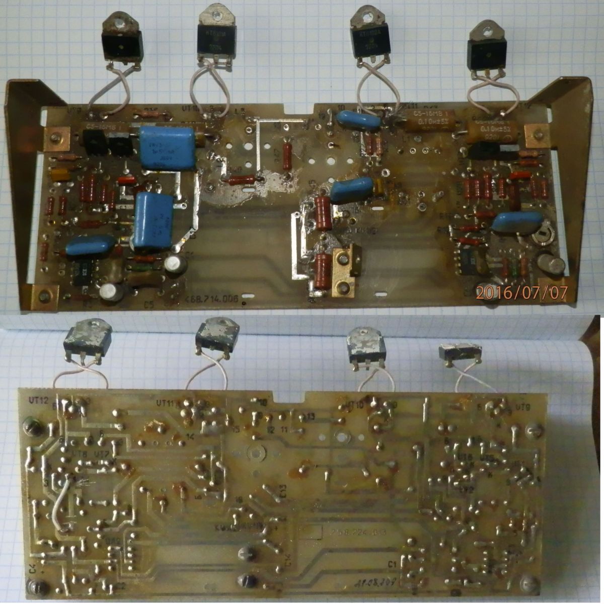

От какого усилителя может быть эта печатная плата.
djora
djora
Сообщение #1 От 07/07/2016 21:28 цитата
У меня есть печатная плата, на мой взгляд что она от усилителя. От которого не знаю.
На входе одного канала микросхема УД708, транзисторы КТ315 и КТ361, КТ814 и КТ815, на выходе транзисторы КТ8102А и КТ8101А второй канал аналогичен.
На самой плате написаны код (468.714.006). (758.724.013). (ДР-08.709).
Поиск яндекса и гугл не помог.
Кто разбирал такие подобные усилители или ремонтировал, подскажите марку самого усилителя.
Спасибо за ответ.

Сообщение #2 От 07/07/2016 21:54 цитата
Судя по кронштейнам крепежа - от какого то майфуна-стационарника, скорей всего кассетника, в катушечных посолиднее были. Таких не встречал, на Маяках 23х кассетниках сначала на 174УН7 были, потом на 174УН14 лепили. Другие в основном приставки, Нота-22х, но там усилитель и по весу с килограмм, не чета этому.

Сообщение #3 От 08/07/2016 09:15 цитата
serega-64, 8101 8102 в кассетник как-то крутовато будет, не помню я кассетников с адекватной мощой. Конструктив подобный вроде был в каких-то активных АС, но посмотрел пару картинок- убедился что точно не от найденных.

По схеме очень смахивает на усилитель от активной колонки. Вот примерная его схема. https://yadi.sk/i/jycNTbK7yczKd Вот интересно какая марка.

По схеме очень смахивает на усилитель от активной колонки. Вот примерная его схема. https://yadi.sk/i/jycNTbK7yczKd Вот интересно какая марка. Схему я составлял в программе Micro-Cap 9 что может есть и ошибки в схеме.

Сообщение #6 От 24/11/2016 17:12 цитата
djora писал:
От какого усилителя может быть эта печатная плата..
Думаю от этого . Вариант Корвета 100у-068с. (125-068с) Делались они кажется в Херсоне. По крайней мере больше не чего похожего не помню. Точно помню, что с КТ8101,8102 толком они не работали. А заработали и очень хорошо когда стали доступны 2SC5200 2SA1943
Схем с ними не было и нет.
Эта саморисованная улыбка
  068cm.rar  22.07 КБ  Скачано: 289 раз(а)

Сообщение #7 От 24/11/2016 18:10 цитата
Вот картиночку нашёл ( Те картоночки под радиаторами элементы конструкции предусмотренные изготовителем, если они вываливались радиаторы замыкали на корпус с соответствующими последствиями)
