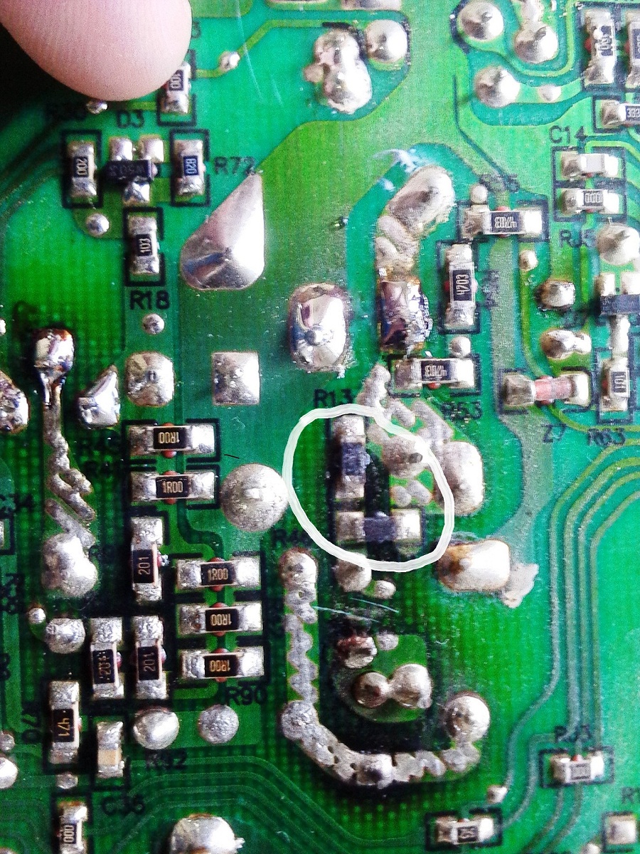

General 32gl28
бп. MLT169B rev1.2
main RY100726 (нет больше никаких опознавательных надписей)
матрица lta320ap05
инвертор ssi320-4ua01 rev0.4
в бп взорвался сетевой кондер, прихватив за собой 2 смд сопротивления.
помогите найти схему или распознать сгоревшие резисторы , на плате блок питания MLT 169B , телевизор General 32LG28
на плате промаркированы как R12 и R13
фото прилагаю

Альберт0407, у каждого стоит на столе General 32LG28 !
Давай ка по правилам оформи тему, состав, фото блока и проблемного участка.

спасибо за ссылку, попробую поставить, дело было в взорванном кондере, после его замены телевизор ожил, есть дежурка и рабочий режим, присутствуют 12 и 5 вольт, но нет 24 вольт , которые идут на инвертор, эти сопротивления как раз в цепи на 24 вольта.

Альберт0407, По моему ты разделом ошибся ( и в каждом разделе есть свои ПРАВИЛА ) кстати о чем тебе пишет Borek,
Фото можешь сделать хорошего качество ( со стороны печати) контора MEGMEET обычно даёт схемы своих БП без номиналов
Вот тут ещё хорошая инфа есть ,на счёт твоих резиков

замена сопротивлений результата не дало, 24 вольт так и нет

заменил диод d14, был пробит, проверил сопротивление r68, показывает 60 ком, и все равно нет 24 вольт, в момент запуска в рабочий режим появляется примерно 3-4 вольта, и падает до 0
Ну раз так дело пошло ,тогда давай состав микрух в своём БП и фото печатки можешь по больше сделать ? не чего на нём не видно ( особенно микрух и их обвязки ) и тогда смени тему в заголовки - типа Ищу схему БП MLT169B rev1.2 ( модель ТВ можешь писать или нет на усмотрение)

Альберт0407, Давай ка я назову тебе позиционные номера твоих микрух ( если что не так ты меня поправишь- ок)
ЗЫ если я не ошибаюсь их там 5-шт в корпусе SOP-8 + микруха виде сдвоенного полевика ( в таком же корпусе )
какой участок схемы тебя конкретно интересует ? (всё равно контора Мегмит свои схемы даёт без номиналов)R12/13=470 47R, R68=68K

r12 и r13 все верно, я поставил 47 Ом, r 68 я отпаял и проверил, он показал 60 ком, ну это думаю не страшно, тестер врёт немного, диод рядом с r68 был пробит, его заменил на точно такой же, после транса стоят 3 кондера, два на 1000 мк 35 в, и один 470мк35 в, на них нет никакого напряжения, делаю вывод что на транс не поступает напряжение
