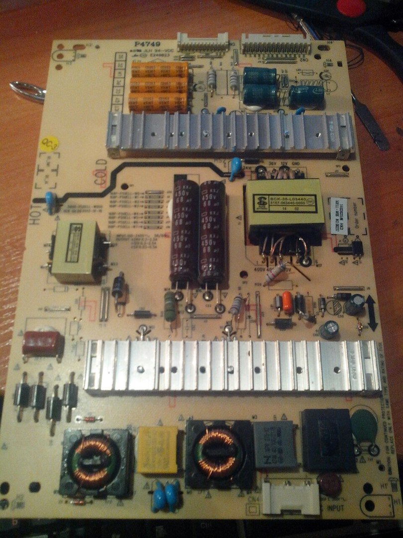

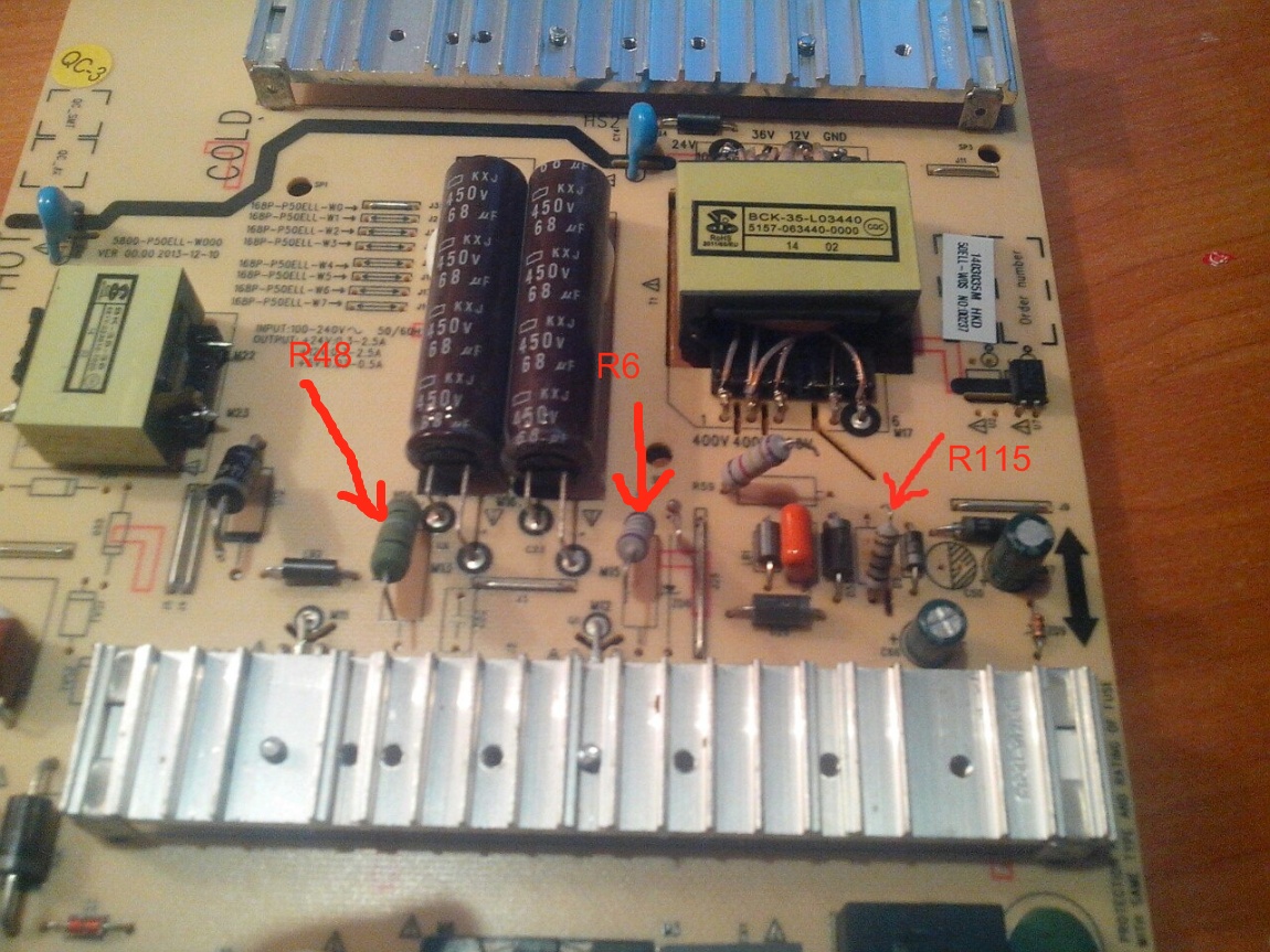

Всем доброго времени суток.Ребят,помогите,пожалуйста,найти схему тв Erisson 42LES65.А,конкретнее,питателя 5800-P50ELL-W000.В обрыве резистор R115.И еще вопрос по двум резисторам R48 и R6.У обоих значение 0 Ом (резисторы выпаяны).В пробое оба,получается или это у них номиналы такие по 0 ом?У R115 потемнели все кольца цветовые,поэтому прошу помочь,определить номинал его

varhangelv,
5800-P50ELL-W000
. Э.... состав давай выкладывай своего БП - такая микра там стоит TEA1755T и позиционные номера их тоже в студию давай
Садись 2 тебе по физики ,пиОнэры в радиокружке (и даже в школе ) знают что резики не пробиваются ,а обрываются , пробиваются всё что угодно ,только не резы - не я под столом умора
R115 Kиломный резик, сам найдёшь его номинал, или тебе его подсказать?
ЗЫ- Лучше состав микрух назови в этом БП от Skyworth аля Erisson подшучивать, дразнить не нормальные мастера в ВК сидят смех

Сообщение #3 От 15/10/2016 07:47 цитата
R115 - 10k
R48 - 0.1/5W
R6 - 0,15/2W

eduard2, учту,спасибо.Знаю,что не пробиваются,чушь сморозил.Я еще учусь))
Nik, спасибо,дружище! улыбка классно!

R59 - 120k/2W
Nik
Сообщения: 421
Сообщение #6 От 16/10/2016 08:01 цитата
R59 стоит параллельно C36 в демпферной цепи вместе с диодами.

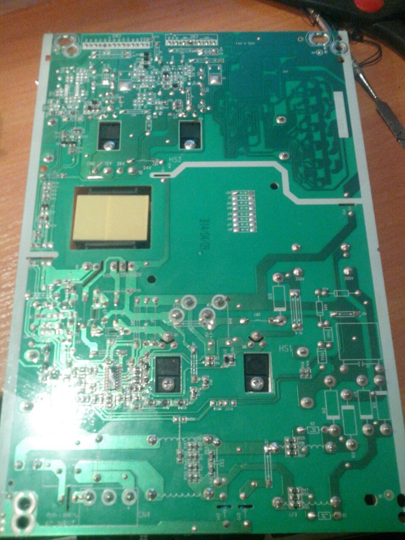

eduard2, привет.я не слинял.я же поблагодарил всех))Мне ведь только нужно было номинал узнать)))Я пытался искать по полосам,но нигде не находил такого,чтоб золотые полосы были посередине(в онлайн программах для определения сопротивления по цветовой маркировки).eduard2,фотки сейчас скину,конечно))Микра именно TEA1755T - U1

Ник привет! интересно у тебя что есть плата этого БП ? или у тебя есть даже схема на него , не где её нет ( не одном Китай форуме - на одном Арабском форуме узнал, что в нём стоит микра ТЕА1755Т )
Она практически совпадает со схемой от rammer 168P-P47ELL-21
Ну я таки понял и положил ссылки на эту тему и здесь положил схему от Сани , вот вопрос к тебе у тебя есть такая плата или ты орентировался по схеме 168P-P47ELL-21 что они совпадают ? вот по этому я попросил ТС что бы он озвучил состав своего БП и дал фотки этого БП для сравнения понимаешь , и я думаю только он может сказать точно они совпадают или нет , т.к у него на руках есть плата этого БП ( ну конечно если у тебя она тоже есть ,тогда ты можешь сказать это за автора этой темы )
ЗЫ- Ну короче мы как бы определили сопро о которых просил автор темы , и кстати я положил схему в тему для сравнения , думаю что тему можно закрывать как [Решено] ну у меня вопрос к автору темы там ещё у него стоит микра ,или это единственная в этом БП ? ( Ну если у тебя на руках есть такая же плата тогда можешь, и ты мне ответить )

Я не автор темы, но если интересно могу посмотреть интересующие отличия от 168P-P47ELL-21, пока БП на руках (версия 168P-P50ELL-W1), завтра уже выдам клиенту. По поводу вопроса, то да там микруха одна TEA1755T. Других нет ни в горячей части ни в холодной, в холодной есть место под IC1 но сама микра и её обвязка не распаяны. Нумерация элементов в горячей части на первый взгляд совпадает почти полностью (силовая часть так вообще один в один) на схеме отсуствует Q10 хотя место под него есть.
Полез сюда тоже за номиналом R115, аналогично оборвался плюс TEA1755 дохлая, видимо типовуха будет.
