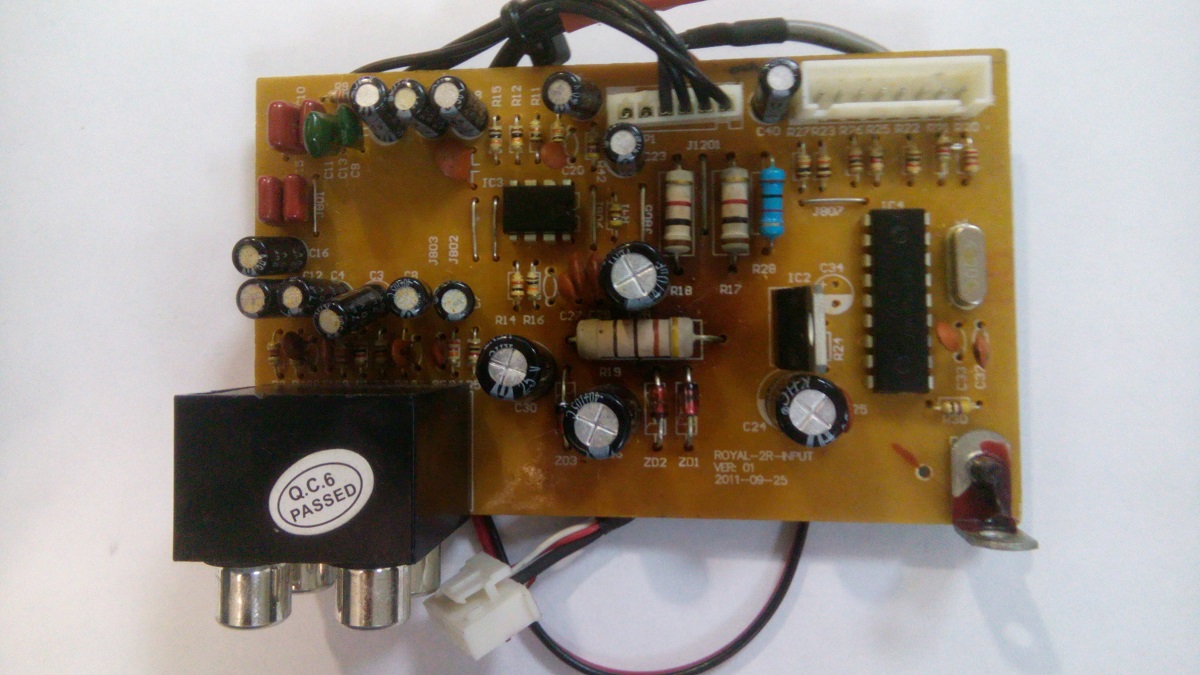

Не работает плата входов и регулировки громкости и т.д.
Оконечник работает.

. С оконечнником там понятно ,а вот на чём собран пред усил ? эту тему смотрел ,http://www.sven.fi/ru/press/publications/detail.php?id=3625 и на хоботе тоже схема чел выложил но она не открывается http://forum.ixbt.com/topic.cgi?id=12:46071-69
может тебе просто взять в руки ген и ослик ( ну на крайняк наушниками сигнал прослушать ) и пройтись от вх до вых преда ?

Спасибо за инфу, хоть теперь знаю микросхемы, а то у меня лаком залито. Судя по цвету платы имел место нагрев, буду искать какая микруха виновата. Если сдох микроконтроллер EM78P156ELPG , тогда нужна прошивка или нет?

Всем спасибо, схему нашёл, дали на
http://archive.espec.ws/section1/file34220.html
