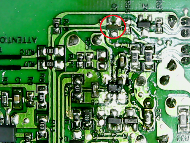

.БП MIP329FL пришел в ремонт с отсутствующими деталями:U2,Z1,D4,D4A,R26,R30,R31,U1,Q7.В теме http://monitor.espec.ws/section9/topic269339.html RAMMER выложил фото по которым определил все элементы,кроме Q7.Подскажите пожалуйста маркировку Q7
Зачем тебе он нужен ? и что ты сам не можешь по дорожкам определить откуда у него ноги идут ? и при этом можно определить его проводимость R66 параллельно вкл между Э-К ? и Z4 к какому выв этого транзика. подключен ? ( на твоей фотке это не хрена не видно,фотку можешь по качественнее сделать?) самому можно было уже срисовать с печати этот участок схемы,там по ходу Н-П-Н транзик коллектор сидит на оптроне ,а Э должен на земле торчать ( какой то выв. твоего тразика на корпусе сидит ?- на фотки своей покажи стрелочкой )
ЗЫ- Если хошь узнать что это за транзик у тебя стоит? тогда инфы давай больше куда ноги его подключены

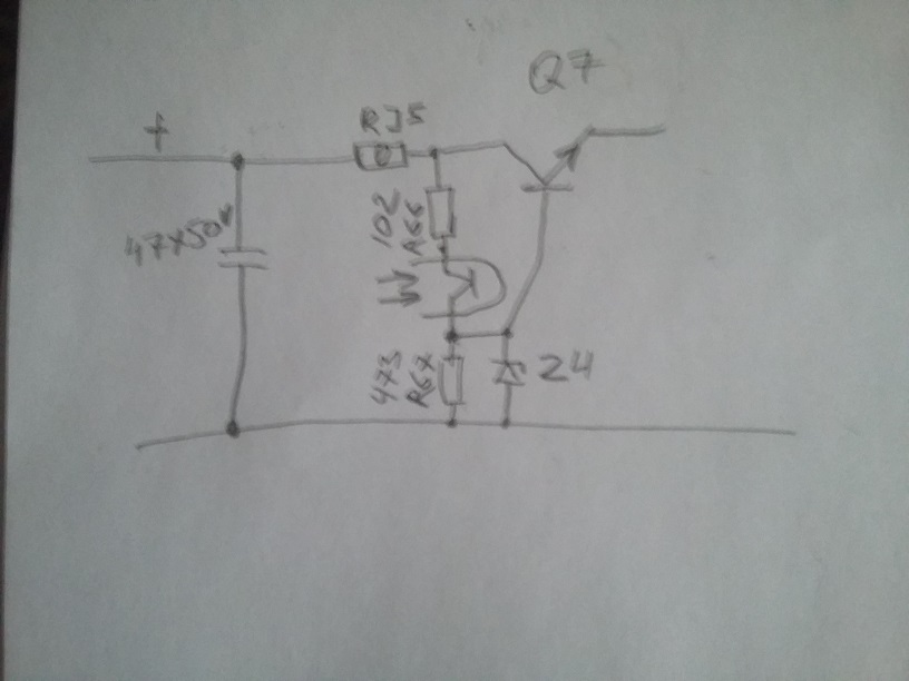

Сообщение #3 От 04/02/2017 16:44 цитата
Нарисовал схему,получается что стоит NPN транзистор.Через него идет питание на U1(1607B).Думаю будет достаточно транзистора с током коллектора 100-150мА,типа MMBT3904
Да вообще то он на 200 мА , я бы поставил как мин на 0.5 А -0.8А типа 2N2222A и т.п транзики , эта параметр. стаб для питание микры ,
