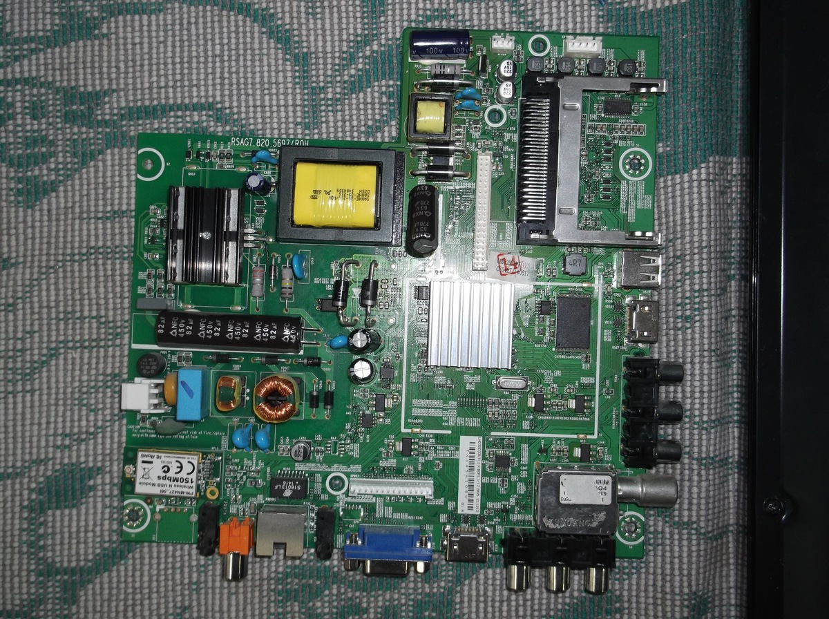

объясните драку, в дежурке должно быть 2 напряжен ия 5 и 12? что я не так делаю?

alek50685,
что определяться то, 5в С851, там только 2.8в, а это с БП,
Это подсидка по 5В при вкл. майне или отдельно? проверял на резике это напряжение , кстати эти 5В откуда идут у тебя ? что прямо с транса потом через диод а потом куда ? литы проверь по выходу 5В и заодно и диод тоже , там случайно эти 5В не идут через микру N8 ? фото платы скинь и по больше размера где эти 5В берутся
на какой хрен тебе это дежурка сдалась ты проверь свой БП что там на вых творится , если всё Ок тогда за майн берись
ЗЫ- У меня есть схема на твоё движение ( шасси) но это не моно шасси , но там совсем другой БП и он отдельно находится от мамки

eduard2, я 5в подавал с другого блока на диоды по 5 вольт, индикатор дежурки горит, значит вторичные цепи исправны...
, кстати эти 5В откуда идут у тебя ? что прямо с транса - я ж писал что прямо с транса на диоды потом литы, литы по 5в менял уже
фото платы завтра если заскочу на работу

alek50685,
А после куда эта напруга поступает ? и объясни мне какую функцию тогда в твоём БП выполняет микра MP1495DJ ?

eduard2,
знать бы, сказал....я начинающий так сказать, опыта мало, а заказов уже прет(((

по даташиту посмотрел на MP1495DJ , у меня ни на 2, ни на 7 ногах нет совсем ничего...

Сообщение #27 От 07/03/2017 06:31 цитата
выпаял ее, напряжений ни на одной ноге нет, подал 3.3в на 3 ногу ток потребления 2.4А, дежурка не горит

alek50685,
Так е -моё у тебя на вх. и по питаловой напруга на эту микру не поступает вот отсюда и пляши ,от куда на 7 лапу этой микры поступает напруга ?
А кто тебе сказал что у неё на вых должно быть 3.3 В ? так эта напруга определяется резисторными делителями ,вых с 3 ноги куда дальше идёт напруга ? ты просикай ток потребление по вых её 2.4 А ты считаешь это норм?
Бля ликбез какой то ,возьми отдели напиги 12 В и 5 В от матери и посмотри их отдельно на резиках ,если они у тебя есть тогда смотри мать если нет тогда БП ,кстати по мимо 5В и 12 В там ещё есть какие то напруги ну например какая у тебя напруга поступает на посветку Ледов и где она у тебя формируется ?
ЗЫ- Как бы эта тема переходит в ремонт, схемы на это моно шасси нет во всяком случаи я не видел в тырнете что бы китай делал это шасси cкорей всего эта контора дяди Ляо , кстати что у тебя там на шильдике написано кто его делает то ? наверное Калининград

Сообщение #29 От 07/03/2017 10:49 цитата
без схемы очень хреново разбираться от куда что идет, остается до 9 числа пока, выходные

alek50685,
Для мастера схема вообще там не нужна ,проверяешь напруги от БП если всё Ок тогда смотришь материну проц , флешь и т.д кстати что там у тебя по звуку стоит ?
Если и так дело пойдёт дальше ? создай свою тему в разделе по ремонту LCD и плазма т.е вот здесь http://monitor.espec.ws/section31/
как это не чего нет не одной ноге ? наруга на 7 ногу откуда поступает ? и с 3 ноги куда вых идёт? MP1495DJ - это DC/DC формирует питание 5В с 12В (стоп или у тебя иначе там 5 В идёт с транса и потом поступает на 7 ногу этой микры ?) дальше от неё стоит один линейник на 3.3 В ( может стоять и на 1.2 В линейник, всё зависит от проца смотри шит на него ) который питает проц проверь на проц по питалову что поступает ? ( по идеи так должно быть ) инфу давай по этому вопросу ( или фото дай всей платы в хорошем качестве - там у тебя она двух слойная на сколько я понял )
ЗЫ- Чую ты это корыто сам не подымешь ,и фото шильдика ( т.е что на жопе его написано там есть на крышке типа SUPRA STV-LC32ST880WL ) мне дай это фото в личку или в тему положи уже не надо фото твоего корыта как я и предполагал

Сообщение #31 От 08/03/2017 20:45 цитата
на 7 ногу не найду ни как от куда и сколько поступает, нашел только что через резистор 100 ком иден на 1н ее же, больше что ни звонил, тишина полная(((фото платы завтра утром сделаю, но качество особо не обещаю

да, ооо рубеж, Калининград
ни как не могу найти от куда питается она MP1495DJ
вход на 2 ногу только отследил, идет на N40 маркировка 4459

Сообщение #33 От 09/03/2017 12:37 цитата
короче, подав на выход MP1495DJ 3.3в, как я уже писал выше, ток накрузки больше 2 ампер, стал смотреть что греется и обнаружил что кроме проца ничего не греется, причем за менее минуты греется прилично, значит он и причина, тв собираю и отдаю клиентам...

alek50685,
Не факт что процу кирдык , там ещё есть один стаб для питание проца посмотри какое напряжение по шине питание проца в момент подключения 3.3 В напиши мне в личку по поводу этого процесса есть похожая схема но с другим процем но LDO там идет на 3.3В а потом с вых его идёт на проц 1.2 В там на вх от БП 12в, 5в есть. На стабилизаторах 3.3в и 1.2в - Я так вижу по твоему хреновомы фото что там стоят линейники 1117 один явно на 3.3 В другой на 1.2 В .
На контакте standby 5vsb это есть напруга ? кварц ген возле проца и какая темп. нагрева проца ? ты чем мерил его пальцем или прибором ? там может стаб коротить по 1.2В и твои 3.3 В на прямую на проц идут ? посмотри сопро на лапе по питалову ( предварительно отпаяв выв. от платы) его если коза тогда менять, на крайняк отжог сделай проца ( редко но помогает)
в каком корпусе этот полевик ? если это 8- ножка то это АО4459 на вх его откуда напруга приходит , кстати по 12В и по 5 В у тебя стоят полевики на вых этих напруг ? как наглядное пособие посмотри БП от Haier MSD3391DS ( поз . номера могут отличатся и микрухи но принцип построение схемы я думая практически одинаков ) и что там у тебя по звуку стоит TDA3113 или TDA1517?
ЗЫ- Фото платы можешь сделать больше размера и залить его через какой то хостинг ? то не фига не фига на твоей фотки при таких размерах
