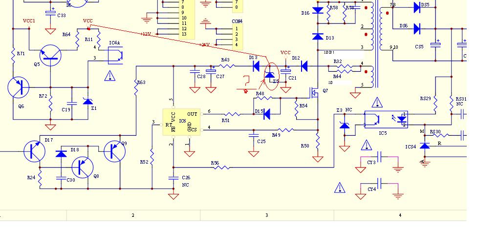

нужна схема бп LK--OP416001A или параметры стеклянного SMD стабилитрона в позиции Z2 . у катода едва заметная голубая полоска.

Iskander, в таком случае,рисуем участок схемы с ШИМом если это первичка и по datasheet смотрим типовое включение.Также никто не отменял найти похожие БП с этим ШИМ тем более что этот блок применяется в нескольких марках ТВ под разными брендами

Ирина Слава, хорошо, завтра нарисую...

кусок схемы нужный стабилитрон выделен
микросхема или SG6858 или LD 7530 (маркировка 36А9 ниже 033) питание их от 11 мин до 30 в

Iskander, где стоит твой БП(марка-бренд),мы ищем чёрную кошку в ...... .Уже давно бы нашёл миллион схем на OB2273,SG6858,LD7536(маркировка 36А9 ниже 033) и т.д. . А просто ставь стаб.18v и будет тебе счастье, НО!, проверяй обвязку и меняй ШИМ,просто так зенер по VCC не горит, иначе будет бах.

Ирина Слава, Стабилитрон установил на 18в , среднее значение от параметров шим, заодно заменил оптопару . Тв отдан и работает нормально.
