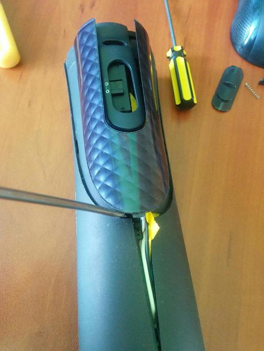

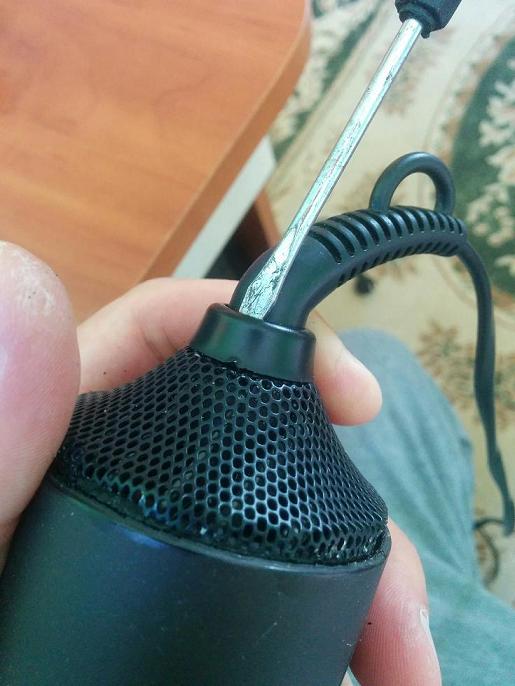

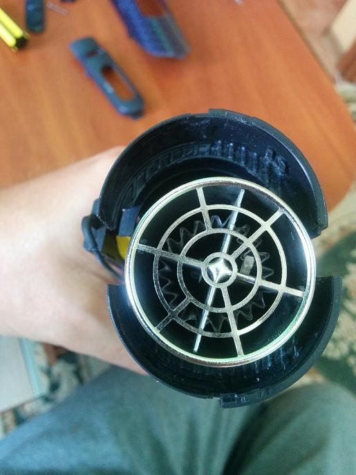

Разбор фена Philips HP 8656 ProCare ION. Долго не мог понять с чего начать. Как и следовало ожидать начал не от туда, но получилось неплохо.
1.снял накладку.
2.снял переключатель.

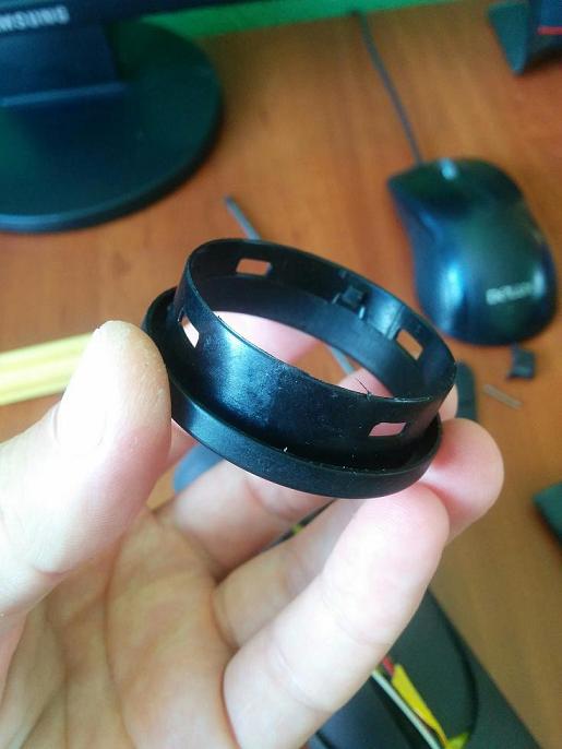

3.снял кольцо, раздвинув половинки отверткой.

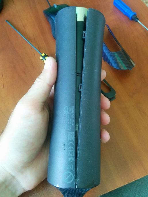

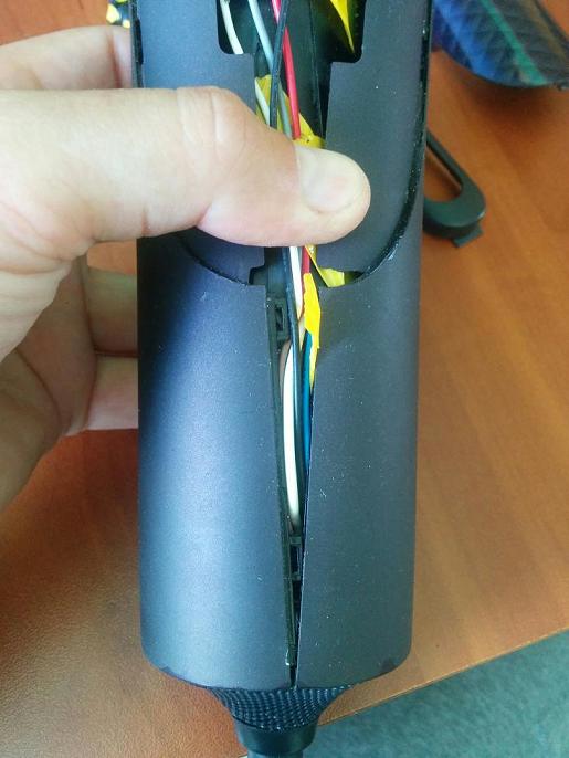

4.разделяю фен пополам.

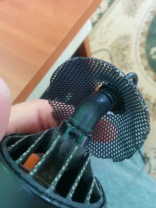

5.и то что у меня не получилось в самом начале, снять защиту. Защелки на пластиковом кольце в середине каждой половинки..
2защелки на накладке
3снял переключатель
4снял кольцо
