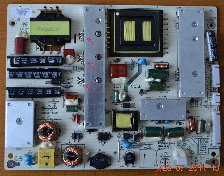

Телевизор Supra STV-LC3244FL
версия V1K05
Аппарат пришел после перенапряжения.
Схема БП построена на полевых транзисторах KF5N50 и K3683 (были пробиты), контроллерах L6562AN, L6599AD и STR-ке A6251M.
Вот фото блока питания в хорошем качестве: http://archive.espec.ws/section22/file31606.html
(стрелками указаны найденные неисправные элементы)

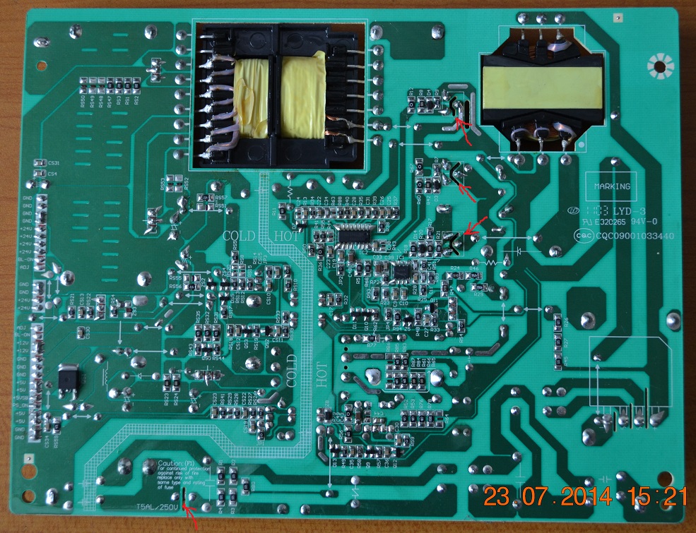

вот фото[/img]
монтажная сторона

semvictor, да вижу я и тема была давно ( я же и отвечал на неё) http://monitor.espec.ws/section9/topic201286.html
parovoz32, Скачай даташиты на ШИМ и ремонтируй,так все делают
да там ежу понятно, что ШИМ за собой потянул вых. ключ подмигивание
